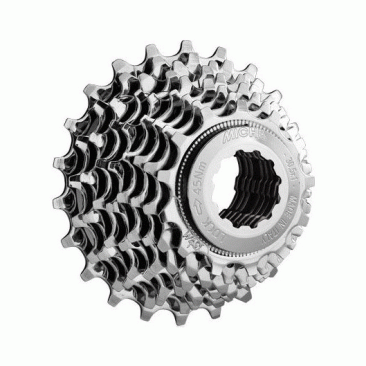

Вопрос к знатокам шоссейных велосипедов.
Планирую собрать ретро шоссер на 8 скоростной трансмиссии с манетками на нижней трубе рамы, система будет двойник 50/34
Есть в продаже шоссейные 8 скоростные кассеты Miche Primato с очень большим выбором расчетов звезд
12-21:12|13|14|15|16|17|19|21
12-23:12|13|14|15|17|19|21|23
13-21:13|14|15|16|17|18|19|21
13-23:13|14|15|16|17|19|21|23
13-26:13|14|15|16|18|20|23|26
13-28:13|14|15|17|19|21|24|28
14-23:14|15|16|17|18|19|21|23
15-22:15|16|17|18|19|20|21|22
15-23:15|16|17|18|19|20|21|23
16-23:16|17|18|19|20|21|22|23
17-24:17|18|19|20|21|22|23|24
Как вы думаете какую из этих кассет лучше выбрать?

А з яким каденсом їздиш і на якій швидкості?

Існує така штука: http://www.gear-calculator.com Це, щоб обрати передаточні числа, які би не повторювалися.

мне на тахионе с средней физухой хватало верха 39/26 брать 10градусные апхилы.
52/15 было достаточно с горы, 52\13 раскрутил только раз и это было 60 км\ч.
Шаги нужно подбирать чтобы был плотный центр по 1 зубу.
В вашем случае я б поставил 14-23

13-28.

13-28
