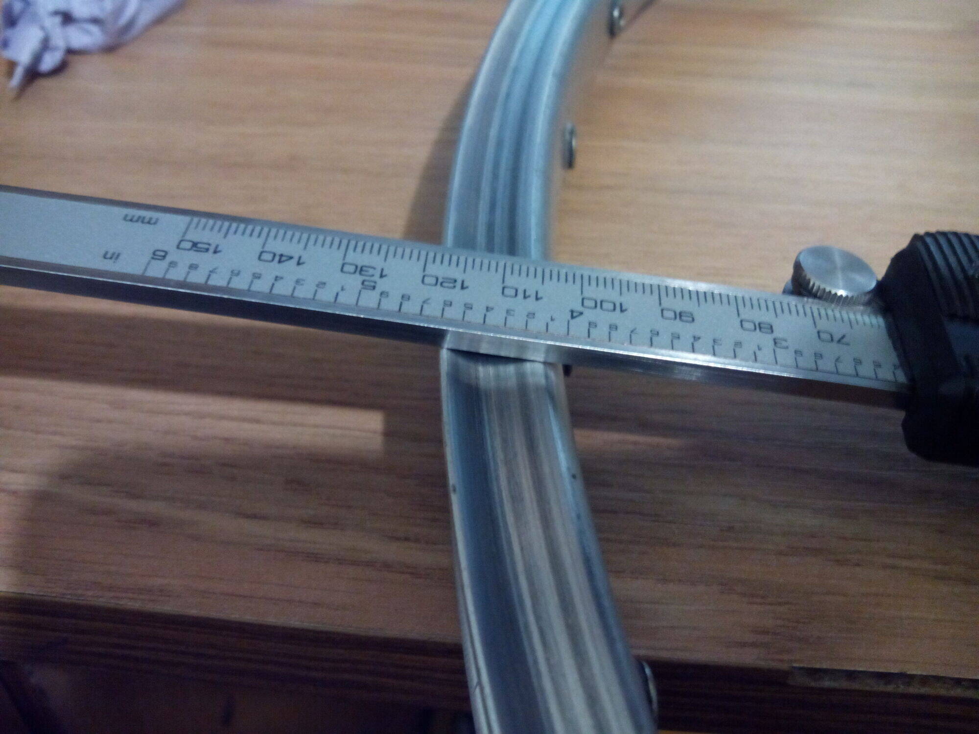

Всем привет! Решил перейти на дисковый тормоз и прикупил для этого дела новую втулку , но когда расспицевал обод, обнаружил серьезный дефект. Одна сторона обода отогнута в сторону гдето на 1,5мм. Это не по всей окружности, но гдето процентов 30 точно. Обод Exal SP19. Резину буду ставить Maxxis Wormdrive 700х42с.
Вопрос: Как быть, можно ли его как то выправить. Дальше обод будет использоваться с дисковым тормозом. Трещин и других дефектов не обнаружено.
Этот обод мне достался вместе с купленным б/ушным велом, проехал я та нем около 1000 км и только сейчас понял, почему не мог нормально настроить вибрейки...

Это не отогнуто, а протёрто, надо выкинуть или потом вместе с наездником придётся выкидывать.

Это уже критический износ, скоро лопнет, если на ободных продолжать ездить, или дать на две атмосферы больше.
Оставлять это под диск — самому себе свинью подкладывать.
Разрушится в самый неподходящий момент и заставит делать работу по сборке колеса повторно.
Самый дешёвый вариант решения проблемы: продать втулку, купить новый обод, остаться на вибрейках.

Он ведь почему согнулся то? Потому что сильно протерт ободными колодками, металла осталось мало и нагрузку держит плохо. (((
Можешь провести испытания, накачай в покрышку в два раза больше допустимого (их так на заводах проверяют) если обод не развернется и камера не выстрелит - можно ездить. )))

Камера нулячая, её я стрес-тестам не хочу подвергать). Ок, не буду испытывать судьбу.
