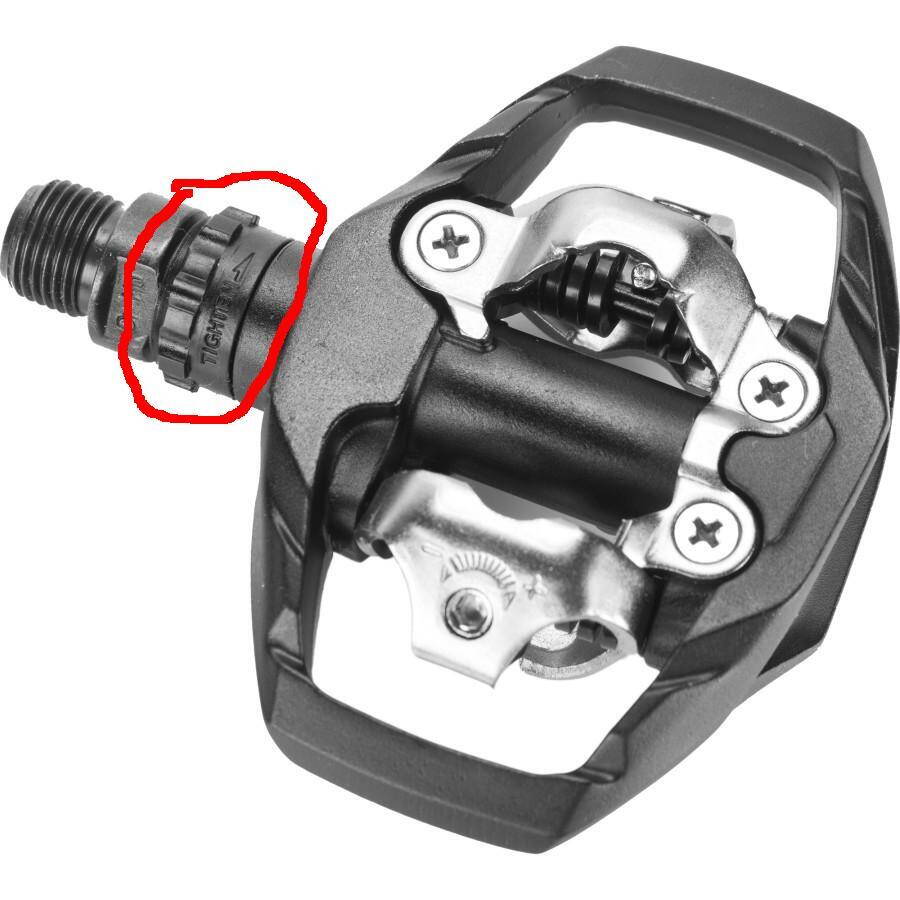

На педалях присутствует люфт,хочу разобрать но столкнулся с проблемой.Как открутить пластиковую гайку(звездочка)?знаю что нужен специальный ключ,но все таки,может кто то как то откручивал?
Педали Shimano PD-M530

Читал на одном форуме что можно как то лезвием или чем то тонким подлезть куда о.. но там не понятно написано и картинки не грузит(

Не вариант,ибо эта шайба сделана из пластика,зубья сразу срываются,в тисках тоже пробовал..

Да закажите Вы его. Ну не один же раз вы туда лазить будете.
http://velosiped.com/tovary/maysternya/nstrumenti/instrument-shimano-tl-pd40-dlya-pedalej-y42a09000.html
81 грн
Пусть даже с доставкой выйдет 100.
Вы колхозом беды наделаете на по боле.

Тем более это не просто гайка, а выпрессовочная гайка. Так уж устроены контактные педали шимано, что есть система конус-чашка\конус-чашка, которая прессуется этой самой гайкой в тело педали.

А на 785х она аллюминиевая и под 17й ключ :D .

Я себе сразу съёмники покупаю по новую запчасть,
чтоб не побираться бегать по округе.
