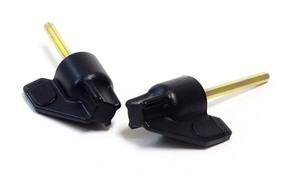

Всім привіт!
Питання наступне: є вилка rock shox xc 28. По дуросты колись перекрутив rebound (отскок) (незнав, що він крутиться лише на чверть оборота). Тепер він взагалі не крутиться. Можна це якось виправити розібравши вилку?! Чи та частина у вилці, яка відповідає за rebound ремонту не підлягає?
Не переймайтесь катридж відскоку повинен бути повністю справним, спробуйте покрутити його звичайним шестигранником. Пластикова ручка прокручується навколо шестигранника і нічого не регулює, Вам потрібно заклеїти шестигранник із ручкою і все буде працювати.
Так справа в тому, що шестиграником пробував крутити (нічого не крутиться, таке враження що вже скрутив те, що там мало б крутитися). Тому цікавить, чи можна це якось виправити (відремонтувати цей катридж відскоку розібравши вилку)?

Полное ТО покажет все ли там в порядке или нет
Це зрозуміло!
Ну а чи можна буде це якось відремонтувати?!
http://stvizhivka.org.ua/

IgorOkCJ писал(а):
Це зрозуміло!
если поломка, то скорее всего замена узла
