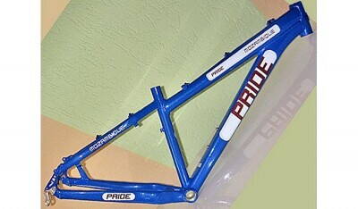

В каком смысле усилитель? Бустер? Изображение
А если такой переходник заказать / вырезать?

Nikolay Nigovan
вот та перемычка между нижним и верхним перьями - усилитель
