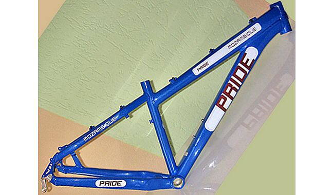

В каком смысле усилитель? Бустер? Изображение
А если такой переходник заказать / вырезать?
Giant Talon 29er - Rigid edition!
СообщениеДобавлено: 18.03.2015 13:56
Сообщения: 2410
Зарегистрирован:14.05.2009
Nikolay Nigovan
вот та перемычка между нижним и верхним перьями - усилитель
u_files_store_0_288632.jpg [ 115.96 КБ | Просмотров: 2134 ]
Изображение мой конь
Расшифровка черного ящика
