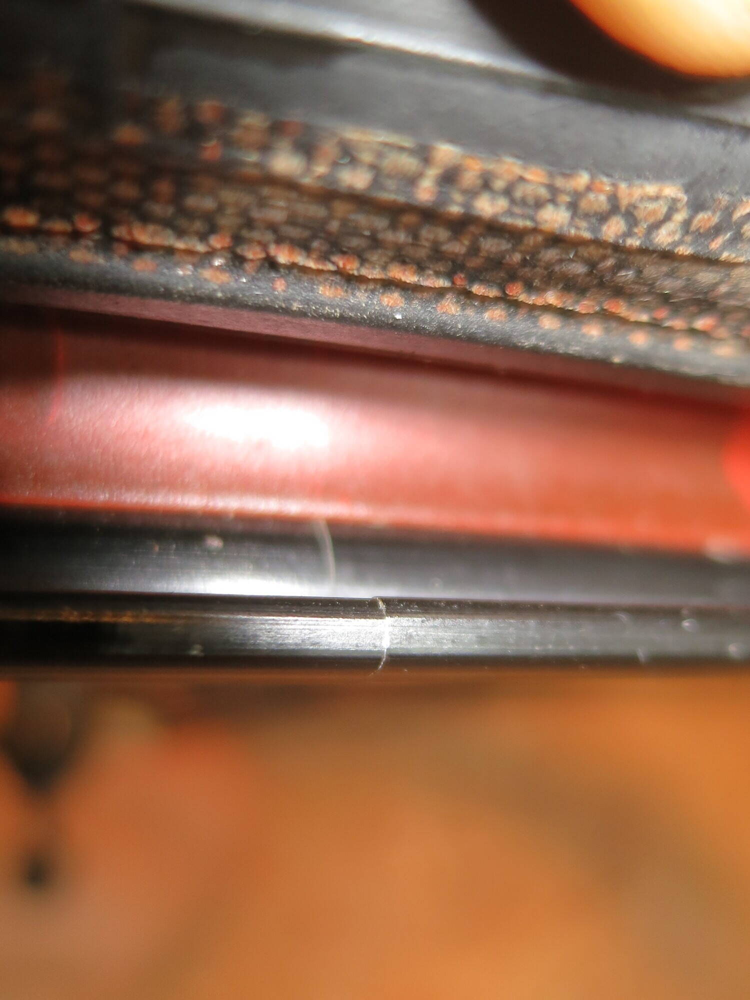

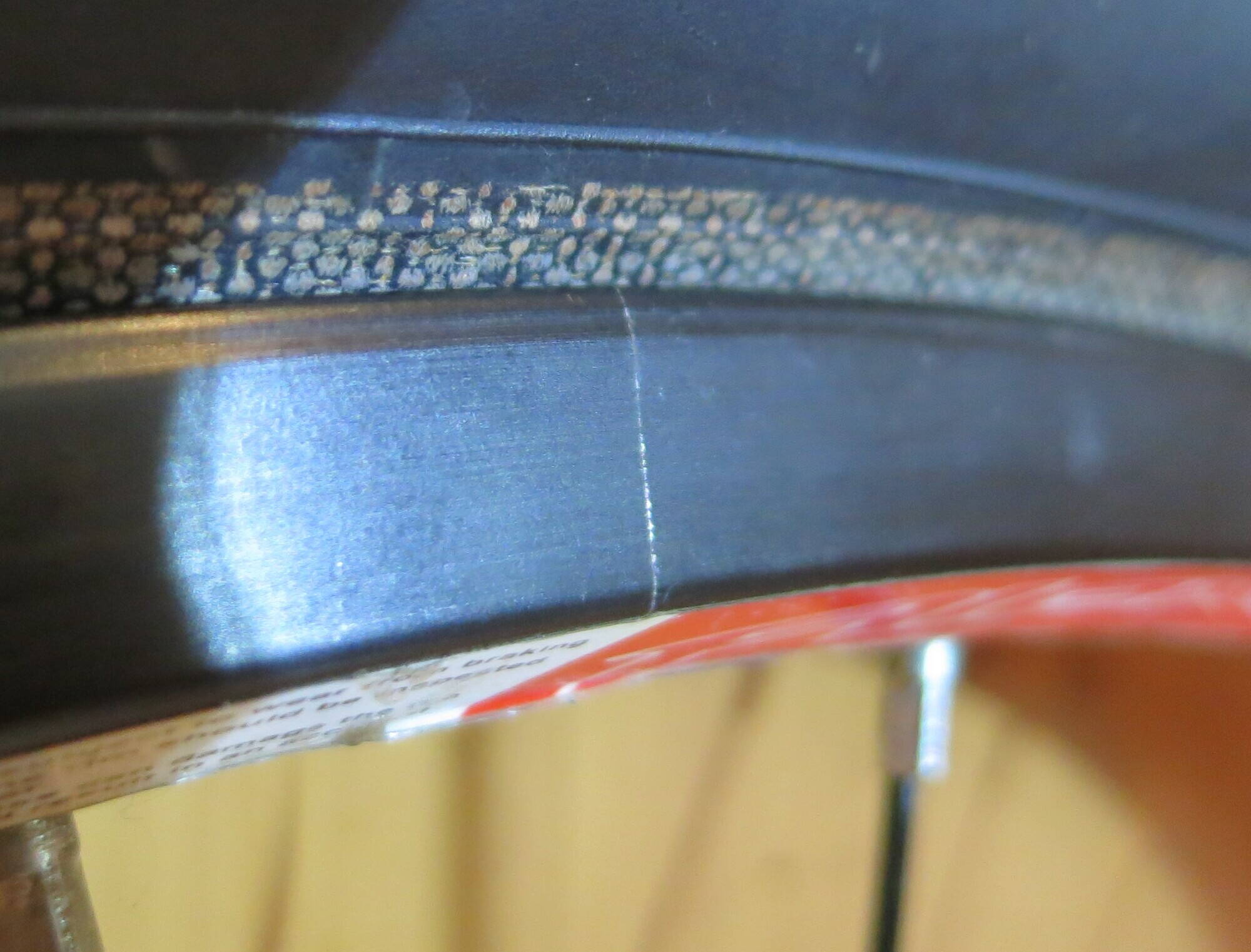

Всем привет.
Снимал сегодня покрышку с колеса, бортировочными лопатками, еле стянул. Все бы ничего, но это колесо прошло 3 сезона, а покрышка - 2. Проблем со снятием не было. Взамен ставил зимнюю, т.к. погодка не очень и, ВНЕЗАПНО, еле хватило сил забортировать.
Уже потом до меня дошло, что надо пересмотреть обод на наличие повреждений - и вот она, причина проблем: аккуратная, как под линейку, тонкая и блестящая трещина сквозь весь обод. Наверное, по шву. Субъективно - после вдувания 2.5 атм трещина не изменилась, руками на спущенном колесе раздвинуть половинки ни в продольном, ни в поперечном направлении не удалось.
Что интересно - колесо переднее, над ним вилка (реба), пару дней назад все было ок (клеил камеру, снял легко), вилка не пробивалась, т.е. ударов сильных не было, мой вес около 70.
Теперь вопрос - насколько опасно с этим ездить, пока не выберу новые колеса, и правильно ли я понимаю, что этим пора на пенсию?

Это и есть шов :facepalm:
У меня был обод, который насквозь просматривался через шов, только штифты были видны.

Так це ж стиковочний шов, а не тріщина.

странно, что на втором таком колесе шов чёрный, даже внутри. А здесь - блестящий металл по всей площади. И блин, я не шучу - у меня едва хватило сил снять покрышку с него, то есть это очень похоже на то, что окружность стала больше.
Дня три назад я снимал эту же покрышку, с этого же обода без монтажек, не напрягаясь.

А что за штифты? Шов изнутри штифтами стягивается?

Да шов это. К другому ободу внимательнее присмотритесь - напротив дырки под нипель такой же точно шов будет. Никакая это не трещина. А покрышка... Может камеру недоспустили, может покрышка усохла, может бортировки толстые, может сноровку потеряли :) .
Штифты - если вы посмотрите на профиль обода в разрезе, то увидите там 2 круглые трубки. Вот в них и вставляются 2 штифта, чтобы шов не разъезжался.

В магазине или в "хорошей" мастерской скажут "надо менять". Это шов, и вот такая вот херня есть в любом ободе, разница лишь в сварке или клепке. Катайся дальше и забудь об этом вопросе.

Это шов. То что на одном ободе он черный, а на другом светлый - ну и фиг с ним. А покрышка могла подзалипнуть. Плюс большую роль играет жесткость боковины и состав резины. Для облегчения бортировки колеса можно побрызгать мыльным раствором - намного легче все делается с ним.
з.ы. я у себя на переднем колесе 3 года покру не снимал, она реально прилипла к ободу и камера внутри покрышки как будто на клей посадали.

Сделай фото всего колеса.
Возможно спицовка базар-вокзал-ашан и растягивает стык.
И да это стык.

Насчет стыка понял, спасибо, успокоили - можно спокойно катать.
Обода не сварные, т.е. треснуть по стыку они не могли по определению.
Насчет спицовки - родная, прайд 2011 года. Состояние колес - вроде в норме. Фото, если кому интерсно - вечером если не забуду.
