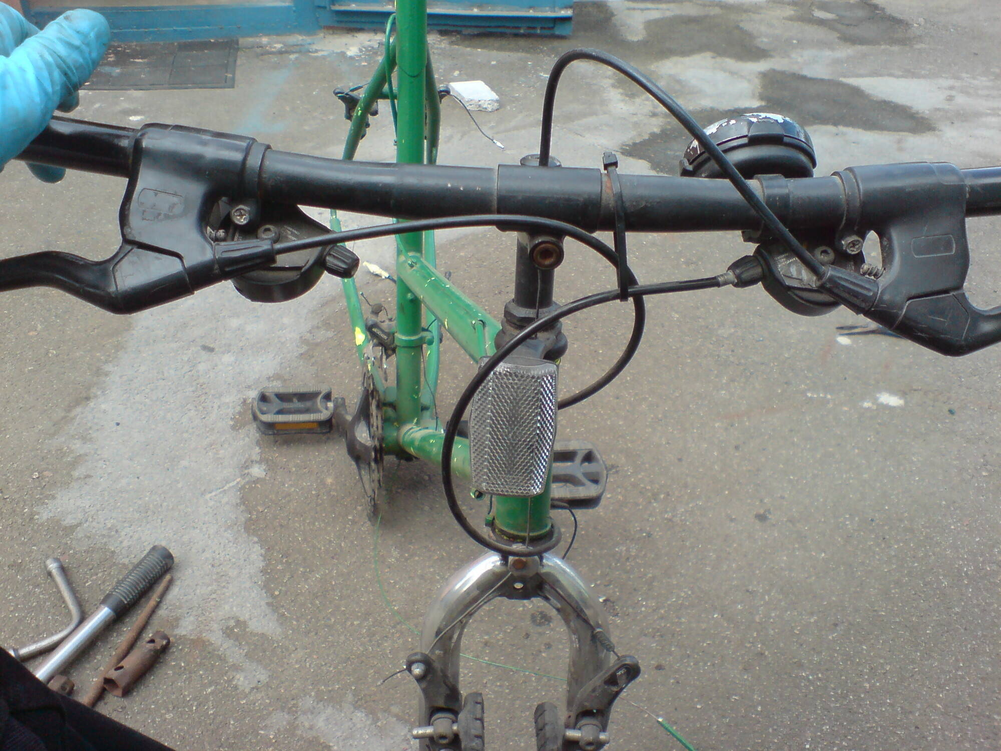

А как их отличить? :oops: Вел покупал бу с Германии... мтб рама с женской геометрией...сами ручки масивные...кантильки рычаги, вроде LX...

Нашел первые фото, как только собирал вел....хоть и трудно понять, но все же..Вроде, как ручки как надо....а тормозить - не сильно хотят! :mad:

ivandr писал(а):
axs,
Рубашки давно меняли? Какие вообще рубашки стоят?

1eonid писал(а):
ivandr писал(а):
axs,
Давно это было.... :oops: насчет рубашек - не помню (какие могут быть рубахи германского вела 90-ых?)... :oops: Тоже грешу на них, но решил все же уточнить - правда ли что кантики не блокируют как вибряки?
СообщениеДобавлено: 08.06.2015 15:08
Сообщения: 88
Зарегистрирован:01.01.2012
Ручки точно под кантики. Shimano BL-M201.
Eсли есть возможность, я бы попробовал свежие колодки поставить. Им же лет 20 минимум.
Ну и перебрать-почистить-смазать. Рубашки, пивоты, что там ещё есть.
Кантики должны блокировать колесо. Может не так легко как V.
Если совсем не тормозят, там что-то неправильно.
СообщениеДобавлено: 08.06.2015 16:42
Сообщения: 180
Изображения: 20
Город: Борисполь
Зарегистрирован:29.04.2015
axs
колодки - поменял :smile: перебрал и перемазал....а вот про рубашки - наверное,не трогал...:facepalm:надо будет этим заняться.... В любом случае, спасибо за ответ! :smile:
