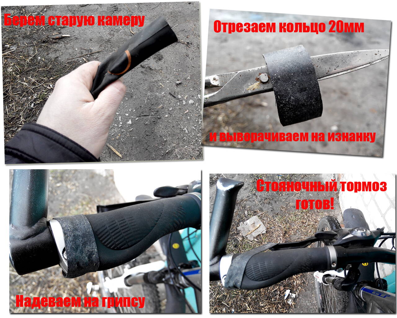

Частенько вижу как люди пытаются припарковать аккуратно вел операя руль в стену или дерево, а он катится гад и стоять не хочет.
Делаем стояночный тормоз для любого типа тормозов из подручных средств БЕСПЛАТНО!

Емае вот я не допетрав вел уже уронил когда ветер был :-)

Плюс 1 в карму, не плохая идея и место не занимает такой "тормоз".

Мне единственно сомнительно что это полезно гидравлике. Теоретически при долгом стоянии может свести поршни и уменьшить зазор колодок.

Это чистая теория :wink: Да и вряд ли кто то оставит вел на "ручнике" на очень длительное время.

Ну не совсем чистая теория. На некоторых тормозах при длительном торможении заметно уменьшение хода ручки. Во всяком случае данный эффект вполне может иметь место. Поршень выдвинут, манжета деформирована. Есть основание предполагать что за некоторое время она вернется (ну может не в полной степиени) а поршень так и останется выдвинутым. Ну или может иметь место временная деформация манжеты. Потому как от длительного торможения такой эффект достаточно быстро проходит.
Но это так - на подумать тем кто собирается так поступать с гидравликой. Может и от качества тормоза сильно зависить

Пользуюсь таким "ручником" уже не один год. Штука очень полезная, особенно в ветер. Только у меня резиновое кольцо, просто было в хозяйстве подходящее. Можно также использовать текстильную липучку. Бывало, что забывал снять, когда поставил вел в гараж, и он стоял так неделю. Никаких изменений не было в работе тормозов на двух велах (гидра SLX и Deore). Ход ручки не менялся, колодки не затирали.

ТС, прям генералиссимус очевидность и вещатель "гнилых"( бородатых) идей ещё и основатель олбанской фирмы "руканог". Зачем :facepalm: облокачивать вел на руль, что на больше фантазии нет. Отлично ставится используя в качестве упора: педаль, шатун, заднее колесо, сидушка.
