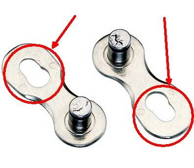

Да, замок не родной, его там и не было) А с выжимкой играться не захотел. Поставил замок SRAM Power Link 8. Он чуть не подходил по ширине, не замыкался. Меня это удивило. Цепь на 8ск и замок, тоже, на 8 ск. Но я его болгаркой чуть подточил и все стало нормально.

Кстати, из за неоригинального замка, тем более подточенного "на глаз" действительно могут быть проблемы - небольшая разница в размерах и под нагрузкой получаем результат. Стоит попробовать найти родной шиманошный замок - вдруг попустит.
А затяжку кассеты проверяли?
Затяжка впорядке. Проверял.
Вот только что поставил старый замок КМС, проехал с 500 метров, и, вроде, цепь больше не перескакивает. Но надо нормально поездить, что бы дать точный ответ.
Неужели цепь может "скакать" из-за замка?

А то! Нарушается шаг цепи - вот и проскок под нагрузкой.

Ну шаг, да. Это я понимаю.
Но замок же был на 8 ск. Шаг, что в цепи, что в замке одинаковый.
Подтачивал я внутрение части замка (фото прикрепил). Это на шаг не влияет.
Ну ладно, это уже не так важно) Проедемся, и увидим, как будет вести себя цепь с другим замком. :roadbike:

У разных производителей шаг может очень незначительно отличаться - в целом на цепи незаметно, а с одним звеном проявляется. Такой же эффект может быть при установке старого замка на новую цепь и наоборот. Еще замок мог закрыться с большим чем надо усилием и немного подклинивать при работе.
