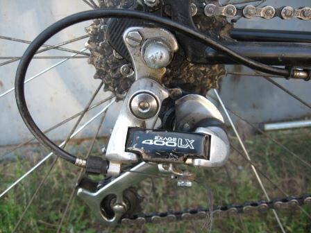

Ваше хотение - наше исполнение! :-)
Вот задний узел:
IMG_2478.JPG [ 39.83 КБ | Просмотров: 1279 ]

Ниппели, задний вроде короткий Dunlop. Передний довольно странный, выглядит как будто короткий сосОк но при этом под высокопрофильный обод. Было бы полезней для диагноза увидеть без колпачка или вытянуть клапан.
Рама - не шоссейная, с плоской перемычкой сзади. Значит обычная "дорожная", ну или вполне даже "туринговая". Насколько я понимаю то, о чем спрашивается.
Вилка с вибрейками - явно позднейшее дооборудование. Задние канти- если и родные, то с неродными болтами. Судя по раме там вполне могли быть "крабы" по типу ХВЗшных. Передние тормоза с шоссейными ручками (если ставить баран то ручки и манетки с прямого руля скорее всего не станут) работать "на отлично" не будут (без доработки, ну или ручки которые на оба типа тормозов), задние - без проблем. Манетки МТВ на баран вроде не станут. Задний переключатель старой МТВ группы, что тоже говорит против соединения барана и манеток-ручек которые установлены сейчас.
