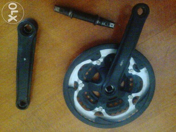

дима007 писал(а):
Как минимум нужно видеть какой шатун ( дабл или трипл ) . Если трипл то край каретки Чейнлайн средняя задняя звезда или придерживаться рекомендованной заводом ( шатун модель )
Шатуны с велосипеда Azimut Energy 29 (2014 года)
196665951_2_644x461_shatuny-fotografii_rev004.jpg [ 242.37 КБ | Просмотров: 1889 ]

Длину вала каретки можно подобрать примерив правый шатун со звездами на вал новой каретки - под эту систему скорее всего вал около 122 мм получится, но лучше примерить. Ну и убедиться что ширина кареточного стакана 68 мм - ведь может оказаться и 73 мм, тем более на найнере.
А из-за чего вообще возник вопрос с заменой каретки, начала хрустеть? Есть звуков не издаёт, то можно почистить подшипники, положить новую смазку и катать дальше.
