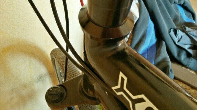

Пожалуйста помогите определить серьезность проблемы. Недавно заметил трещину на горизонтальной трубе возле рулевого стакана.

экстрасенсов нет.
ездить и смотреть, будет увеличиваться - тогда и думать.

могло лакокрасочное треснуть само, без металла. Если стремно так ездить, придется зачищать до металла чтобы узнать правду
Если рама сталь (похоже по отсутствию наплывов на швах), то скорее всего с металлом всё ОК

Похоже на лобовой удар
Зачистить . Края засверлить и заварить или чулком и эбоксидкой замотать
Еще можно перед эбоксидкой поставить алюмин накладку и высверлив 4 отверстий по кругу на заклепки
Чисто технический вопрос, как можно определить по шву материал? К примеру, такой же шов, но рама алюминий

Тільки зчищати фарбу щоб визначити серйозність проблеми .
Недавно зщищали фарбу на карбоновому стакані через дві тріщини . Виявилося , пошкодження тільки на фарбі , але зафарбувати прийшлося з підбором фарби . Зато тепер можна зі спокійною душею кататися .

Делай "керосиновую пробу", погугли. Это самый простой вариант получить ответ на вопрос "а трещина ли это??"

Спасибо за советы, сделаю пробу и отпила. Рама алюминий

Вот похожая темка была: viewtopic.php?f=31&t=254476&page=all, там ссылка про пробу: http://www.ngpedia.ru/id147165p1.html
алюминиевые швы меньше шлифуют, остаются наплывы, как у вас
