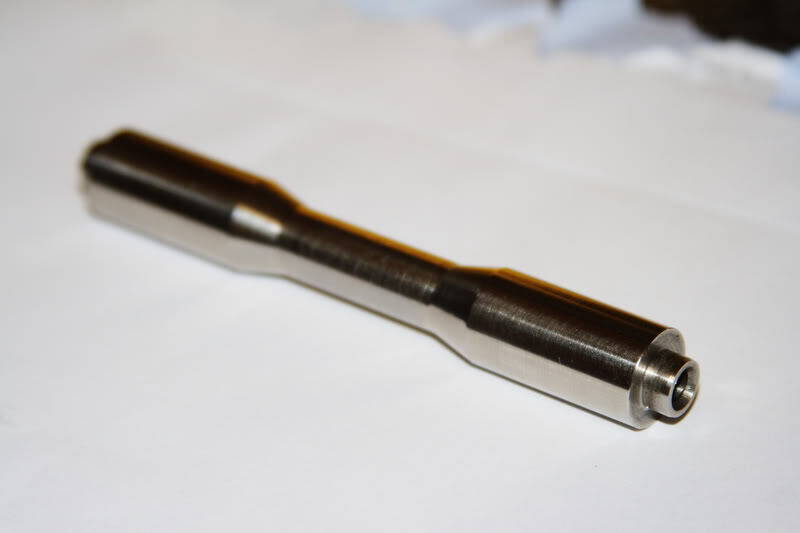

15mmtoQR.jpg [ 24.44 КБ | Просмотров: 1322 ]
Діаметр "кінчиків" адаптеру, що вкладаються у дропаути вилки, складає ті самі 9мм.
Тобто, по суті, у мене й виходить втулка на 9мм вісі.
Єдине, що затискається вона внутрішнім (проходить всередині адаптера-вісі) 5мм ексцентриком, а не ексцентриком на самій вісі.
Однак я бачу в цьому плюс - затискаєтсья рівномірно з обох боків, а не з одного, як у випадку із 9мм віссю.
Власне, ци є ключаова різниця? Я щось її загубив?

лучший вариант на фото выше :)
Ну на фото кстати ось стягивается с одной стороны болтом в 5 мм;-)
Так что если в новатеке длинна штыря не сквозная а аналогичная конструкции болта, то разница не велика.
Я имею ввиду что болт вкручивается непосредственно в ось с резьбой со своей стороны. И если в новатеке эксцентриковая часть вкручивается аналогично. Те внутренняя резьба на стороне эксцентрика А не как в обычном - через всю ось штырек 5 мм и стянут на концах. То разница будет на качество металла и исполнение эксцентрикового механизма. Ну это я вечером гляну и сфоткаю.
Ясно что здесь чем проще тем лучше. Ось с болтом по любому будет жестче. А ось зафиксированная гайкой еще жестче.
Есть ли смысл ставить новатековский 10 мм QR зависит от того каким образом туда вкручен механизм єксцентрика.
