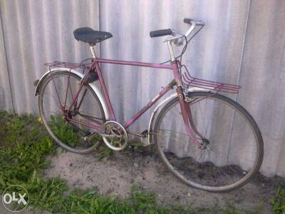

Всем привет,являюсь (с сегодняшнего дня) обладателем сего чуда с удаленной перекидкой.Скорее в сего нужно покупать и цепь и тросик и ручку-переключатель,стоит ли искать родные части или может что из современного приколхозить?Прошу совета у бывалых!

что=никто не посоветует?
Уже посоветовали выше - ветка специально для крокодиловодов. Там всё и расписано в зависимости от желаемого конечного результата (оригинал или крокодил).

Купите на барабашова заднюю перекидку "под Sora". Это не шимано, но работает весьма неплохо - проверено на нескольких велах. Если так удобнее, то можете заказать перекидку через меня - цена будет порядка 160 грн, если есть интерес то узнаю точную цену.
Такую перекидку ставили, например, сюда:
http://velomaster.ho.ua/speczakaz.html
На фото перекидка хорошо видна.
Что касается самих манеток - вариантов есть несколько в разном бюджете, подъезжайте к нам в мастерскую, обсудим детальнее.
Не уверен что она будет хорошо работать с родными звездами "Туриста". В прочем, современные перекидки вообще на работу с такими звездами не рассчитаны.

так что лучше все таки поставить-одни ставят новые детали,другие строго оригинал.для меня главное удобство и совместимость,ну и цена конечно.
или если ставить новые детали на зад то и звезду спереди менять?или это необязательно?
Спереди не обязательно. Но родная каретка + клинья - это гемор в обслуживании.
Но если ставить назад кассету/трещотку больше 6-и звезд - то лучше поменять и систему. Т.к. цепи рассчитанные на 7 и более звезд - значительно уже 5-6-риковых (и родной, соответственно).
Если нет желания вкладывать деньги - то можно попробовать поставить китайскую "сору", упомянутую выше. Если будет плохо работать - отложить ее до лучших времен, и поискать родной переклюк (хотя родной переклюк - тоже работает не очень хорошо).
Если же вкладывать деньги - то там много чего менять надо. Но тогда имеет смысл поискать раму получше.
А вообще, хотелось бы увидеть подробные фото звезд. Может из велосипеда не просто так синглспид сделали?
PS: С китайской "сорой" (как и с любым другим современным переключком) еще такой момент, что может не хватать диапазона нижнего ограничителя. Все таки она на 4 звезды не рассчитана.

получается насчет "соры" если она может плохо работать наверно лучше родной комплект поискать.
Смысл в том, что если хватит диапазона ограничителей и нормально будет сбрасывать широкую цепь со звезд с высокими зубьями - то работать она будет всяко лучше родного переключателя. Но надо ставить и тестить.
На 5-рик я ставил. Но китайский. С фрикционными манетками работает нормально. Но при сбросе с 28-й звезды иногда требуется слегка стукнуть колесом об асфальт.
Все еще хотелось бы увидеть фото звезд. Может звезды изношены в усмерть и мы тут вообще зря все это обсуждаем?
Китайская "Сора" работает с советскими звездами нормально - проверено. Правда и цепь нужно восьмериковую ставить, советская широковата.
А 5/6-риковые что, сняли с производства? Ту же "Sunrace" M54. Зачем мучать 8-ириковую цепь натягивая ее на толстенные звезды?
Можно и на 5/6. При натягивании восьмериковой цепи на толстенные звезды мучений не замечено - не пойму в чём вообще вы видите проблему? Ширины цепи более чем достаточно для нормальной работы с толстыми звездами советской трещетки.
