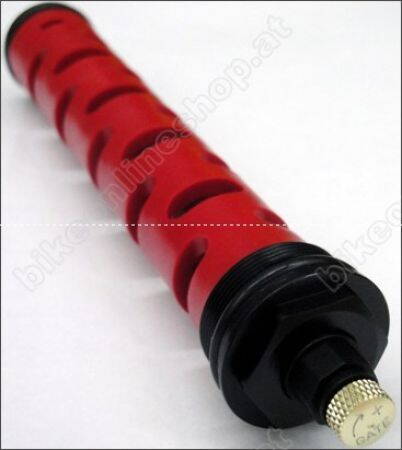

Коллеги,
Нет ли у кого опыта или ссылочки или картиночки как разбирается изображенное на фото счастье от вилочки Rock Shox. Разобрал на половину (нижнюю часть). А вот верх понимаю как, но есть сомнения что потом будет из чего собирать обратно.
Буду очень признателен.

там левая резьба.
В красную штуку вставляем отвёртку, а ключом откручиваем крышку

Спасибо товарищ Кonstruktor - все как ты и подсказывал, разобралось и стала понятна проблема сего чуда - манжетка резиновая нехорошая лопнула, будем искать. Похоже, ее рокишоки еще при сборке прищемили, она работала, работала и отработала.
