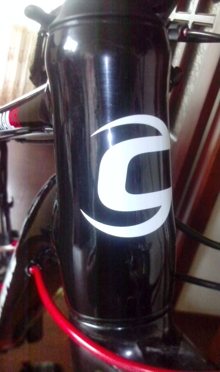

Уверен, не я первый столкнулся с такой проблемой, посему прошу совета. Как воткнуть конусный шток в интегированную рулевую 1,1/8?
Стакан.jpg [ 141.13 КБ | Просмотров: 1131 ]
Якщо рульова напів-інтегрована (semi-integrated) то:
- http://www.ebay.com/itm/191418780573?_trksid=p2055119.m1438.l2649
- http://www.ebay.com/itm/171548470151?_trksid=p2055119.m1438.l2649
- http://ru.aliexpress.com/item/2014-New-1-1-8-1-5-Bicycle-Cycling-44mm-Conical-Bowl-Set-Series-Taper-Headset/1856217788.html

Есть в наличии вот такая рулевая. Снятая с нового вела без пробега (сегодня только сняли).
Цена 580 грн.
Вопрос решен.

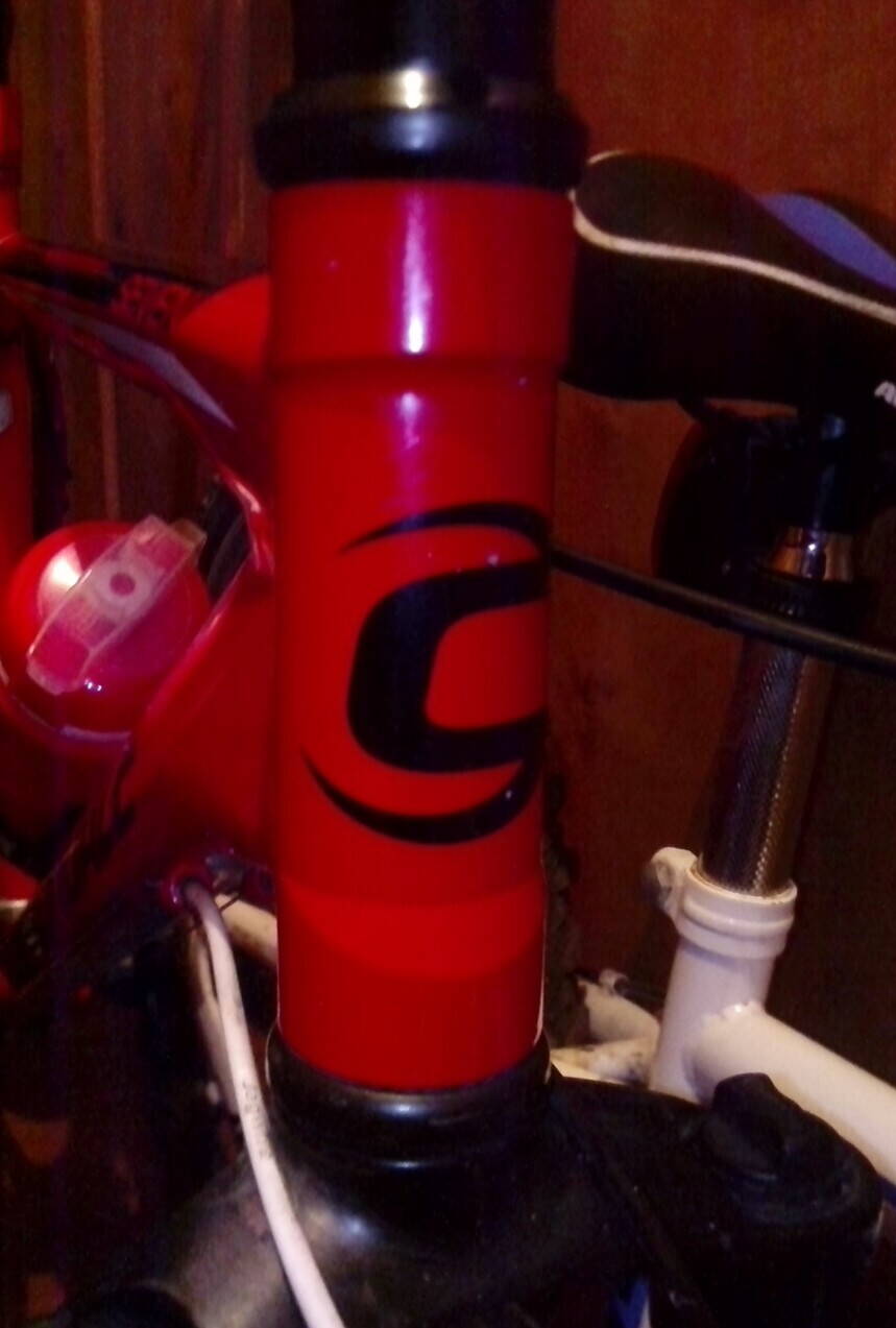

Могу ошибатся, но, со слов продавца, на этом интегрированная рулевая. А данная деталь под п/интегр. как на моем втором?
стакан2.jpg [ 124.82 КБ | Просмотров: 1052 ]

Продавец ашан, либо Вы не так поняли.
На последнем фото классическая рулевая A-Headset
На фото выше полуинтегрированная.
интегрированная это когда подшипники вставляются в раму а не в чашки.
