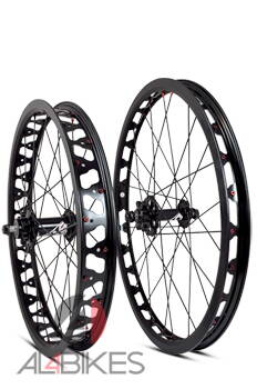

будет красиво на ободах для триала, только покупайте б/у

ширина триальных ободов 45-50мм оно станет с вибрейками без проставок для колодок. покрышки 2.3 очень адово будут выглядеть и поедет по любому пяску и намного легче фетбайка. но обода в основном 32отв
