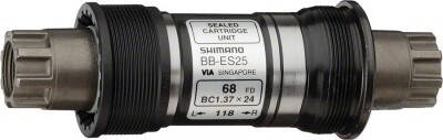

Добрый день! :smile:
Модель моего велосипеда: GT Avalanche 1.0 2013 г.
Каретка - Shimano BB-ES25 Octalink
Система - Shimano FC-M522 Octalink, 42/32/24T
В меня врезались грипсом в мой левый грипс, я потерял равновесие, выставил правую ногу, и дабы не завалиться, резко всем весом нажал на левую педаль. После этого в левом шатуне под давлением в положении на 10 часов появился хруст. На холостом ходу его почти нет.
Также при любом сочетании 1 и 2 передней звезды с любой задней хруст пропадает. При этом вернувшись обратно на 3*10 его первое время нет. Потом хруст опять появляется, но какой-то последовательности нету, он возникает рандомно.
В мастерской перебрали-почистили-смазали каретку, но через 10 км хруст появился вновь.
Хруст в педали и подседеле проверил - отсутствует.
Буду благодарен за дельные советы! :wink:

Может стоит педальку проверить? У меня также временами пощелкивала, так я ее просто ослабил, даже не выкручивал и опять затянул. Теперь все в порядке.

Дело не в педали, если рукой нажать на сам шатун, то хруст тоже есть. И если стоя ехать тоже есть - то есть это не седло и не подседел.

У меня был ни то, что бы хруст, а больше похоже на стук при педалированнии правой ногой, после снятия, промывки и смазки каретки, хруст-стук пропал, но не на долго, со временем хруст-стук усилился, поменял каретку и как "Рукой сняло".
Если есть полная уверенность, что каретка и педали целые, то стоит обратить внимание на наличие трещины после удара.

И так, проблема решена и оказалась банальной! От удара по педали, ослабли винты крепления 3 и 2 передних звезд. После их затяжки посторонние звуки пропали полностью.
Спасибо всем за советы! :smile:
