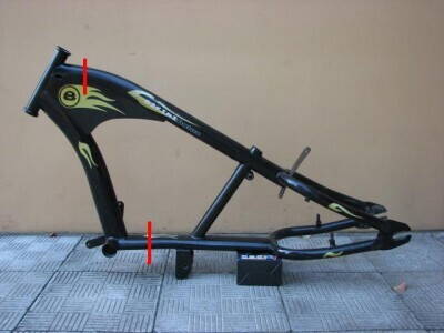

Rama.JPG [ 42.32 КБ | Просмотров: 2375 ]
Стальная рама. Красным помечены предполагаемые места вставок для удлинения рамы.

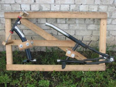

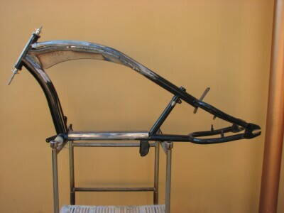

Появилось свободное время и работы по переделке рамы продолжились.
ram1.JPG [ 219.56 КБ | Просмотров: 2254 ]
ram2.JPG [ 122.68 КБ | Просмотров: 2254 ]
СообщениеДобавлено: 19.05.2015 08:24
Сообщения: 4621
Город: Зеленодольск
Возраст: 56
Зарегистрирован:08.07.2014
lightview
А в чём смысл такого большого наклона подседельной трубы?
Продолжение истории там >
СообщениеДобавлено: 19.05.2015 09:32
Сообщения: 484
Зарегистрирован:09.06.2009
Пафнутий писал(а):
lightview
Ну так этож круизёр, посадка на них диковинная.
СообщениеДобавлено: 19.05.2015 10:08
Сообщения: 4621
Город: Зеленодольск
Возраст: 56
ZenitoSS
Не, то понятно, что круизер. Но с удлинением рамы такой наклон теряет смысл, надо ставить вертикально, иначе до руля не дотянешься. Места на нижней трубе полно.
Иначе полтораметровый поседел, гнущийся под углом 45 градусов от веса седока - ну... сильно на любителя :wink:

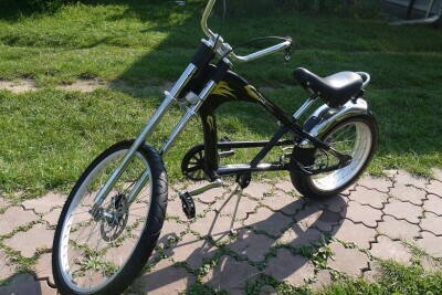

чоппер.jpg [ 219.27 КБ | Просмотров: 2228 ]
СообщениеДобавлено: 19.05.2015 11:08
Сообщения: 4621
Город: Зеленодольск
Возраст: 56
lightview
Та я ж ничего такого, если в таком положении будет седло - то и вопроса нет. :yes:
СообщениеДобавлено: 19.05.2015 11:13
Сообщения: 22
Зарегистрирован:11.09.2014
Седло опускается в самое нижнее положение. Низкая посадка.
