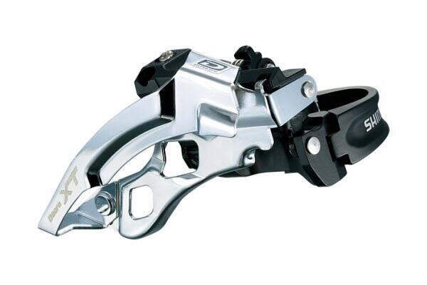

Добрый день!
Прошу помочь с передней перекидкой. А точнее с ее выбором.
Ситуация получилась следующая:
купил б/у велосипед, перекидка стояла дешевая и немного люфтила. Решил поменять. Купил подороже (ну и типа получше) Диор ХТ. Но... настроить так и не смог, изучил кучу руководств, потратил кучу времени, обращался за помощью к более опытным товарищам. Ничего не вышло, максимум это 3 задних звезды работали с соответствующими передними (без перекосов).
Потом начал гуглить. Оказывается не все перекидки подходят, и конкретно ХТ разработана для 3х9 ск. У меня увы только 8мь.
Кто в курсе, кроме Диор ХТ, какую хорошую перекидку поставить на 3х8 зв.? Или только Турнеи и Алтусы?
Или все же ХТ можно настроить, обладая более прямыми руками? Или заменив цепь на более узкую?
Спасибо заранее. Извините за много букв)) Поиском не нашел на форуме.
Стоп, так ведь общая высота пакета звёзд на кассете, что на 8, что на 9, что на 10 одинакова, наскколько я помню? Так что перекос будет строго одинаков, что на 3х8, что на 3х9, что на 3х10? Пусть спецы поправят, если что...
У меня одна и та же модель Deore стояла что на 3х8, что на 3х9, что сейчас на 3х10 - работало одинаково: самую малость деренчит цепь о рамку, когда сзади включена самая малая звезда, а в остальном - без каких-либо нареканий. Ну а с учётом того, что расчет 44х11 использовался всего раза четыре чисто в ознакомительных целях (а интересно ж было - каково оно, ехать 74 км/ч, пусть и с горки ;)) - меня это дело вполне устраивает.
Стоп, так ведь общая высота пакета звёзд на кассете, что на 8, что на 9, что на 10 одинакова, наскколько я помню? Так что перекос будет строго одинаков, что на 3х8, что на 3х9, что на 3х10? Пусть спецы поправят, если что....
Высота пакета да, одинакова. Но на 3х9 и 3х10 уже цепь, думаю в этом и причина.

Сильно трёт о рамку?

У шиманы есть туча табличек по совместимости компонентов. Например тут: http://productinfo.shimano.com/#/com/
можно поискать. В работе передних перекидок учитываются такие вещи как ченлайн, угол наклона подседельной трубы, емкость звезд, максимально большая, их количество... и инженерная мысль ... :)
Да, прилично! Максимум это три задних звезды = одной спереди, что более мене удалось настроить с минимальным затиранием. На четвертой уже трет прилично.
На сколько я смог разобраться, для 8,7,6 скоростей максимальный уровень это ALIVIO FD-M410-E...
Ни Диор, ни ХТ, ни SLX не подойдут...

Стоит SLX FD-M660-10 top-swing (брал отуточки) на Altus FC-M311 (42х32х22) - полет нормальный, на крайних звездах трет слегка под нагрузкой.

razorolog писал(а):
Стоит SLX M660-10 top-swing (брал отуточки) на Altus FC-M311 (42х32х22) - полет нормальный, на крайних звездах трет слегка под нагрузкой.
Брал там же :smile:
Сзади 8 звезд?
Неужели никто не ставил перекидки подороже на 3х8? Или это не популярная комбинация? ))) 3х9 лучше, быстрее, качественнее?

Вроде пишут, что Диор для систем 24-27 скоростей. А по факту все перекидки диор и выше в таблицах совместимости указано 9 звезд. Просто не пойму, это имеется в виду максимальное количество, или только 3х9?
http://www.avtochka.com.ua
СообщениеДобавлено: 07.07.2015 15:49
Сообщения: 5990
Зарегистрирован:01.07.2008
Хрен его знает, что там имелось в виду, но на 3х8 у мну Deore работало нормально :)
СообщениеДобавлено: 07.07.2015 15:52
Сообщения: 86
Город: Кривой Рог
Зарегистрирован:07.07.2015
Фуух) Ну хоть у кого-то! :smile:
Обычный Диор, не ХТ?
Вот, наконец-то нашел хоть что-то:
"Deore – первая "серьезная" МТБ группа компонентов. Привод Deore и выше рассчитан на работу с 9-скоростной кассетой, но переключатели могут применяться и на велосипедах с 8-скоростными кассетами."
Махну свой Диор ХТ на Ваш Диор :wink:
