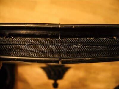

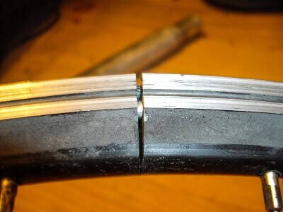

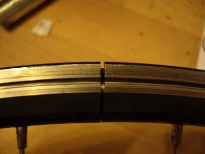

Так, имеется пациент: колесо заднее на втулке тиагра от гибрида пострадавшее от насильственных действий предположительно ногами "нехороших людей" по отношению к пациенту
Обод имеет восьмерку гдето по 2,5-3,5см в каждую сторону и немного разошелся по шву
Собственно вопрос имеет ли смысл восстанавливать такое колесо для лайтового матрасинга по асфальту (самое жесткое что оно увидит это это осторожный съезд с бордюра) или это уже летальный исход?
Если летальный то подскажите пожалуйста мануал как спицевать втулку на 32 в обод на 36 спиц

СообщениеДобавлено: 04.07.2015 17:05
Сообщения: 1126
Город: Питер
Возраст: 71
Зарегистрирован:21.04.2011
"Доктор сказал - в МОРГ, значит в морг..." (с)
Где-то попадалось обсуждение похожего обода, даже сварка не помогала...
Если только на тачку для "варёной кукурузы" по пляжам катать... :wink:
ИМХО, конечно...
Относительно спицевания 32 х 36 - ГУГЛ говорит можно - https://www.google.ru/#newwindow=1&q=%D ... 0%BE%D0%B4

M.I.R.A.G.E писал(а):
ничего страшного с ободом не произошло , распицовывается , правится и собирается заново и будет как новое , если сами боитесь или не умеете то здесь вам помогут viewtopic.php?f=27&t=259297
Там же ведь не сварка, а соединение на штифтах, расспицевать, выровнять и правильно собрать и особого криминалу там не видно, может при разборке что-то вылезет. Втулку 32 с ободом 36 можно скрестить, если на ободе отверстия идут строго по центру без смещения, но такие как-то давно не попадались. А вот наоборот вообще без проблем, 4 спицы надо длиннее.
СообщениеДобавлено: 04.07.2015 21:21
Сообщения: 4621
Город: Зеленодольск
Зарегистрирован:08.07.2014
Это не трещина, просто половинки разошлись. Всё ровняется при желании

Всем спасибо за советы, буду пытаться восстанавливать! По сколько в моих краях рукастых мастеров не водится (а те что водятся то берут немало) придется самому освоить данное ремесло. О результатах отпишусь!
СообщениеДобавлено: 04.07.2015 22:38
Сообщения: 1735
Зарегистрирован:23.10.2009
Розібрати , з допомогою коліна і плоскої поверхні вирівняти обід . Зібрати . Якщо обід на 32 , спіцувати стик щоб шприхи його стягували .
