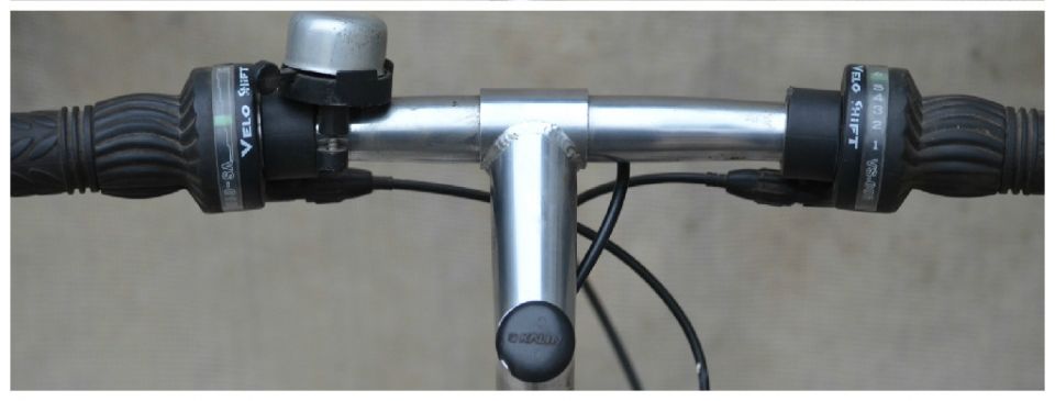

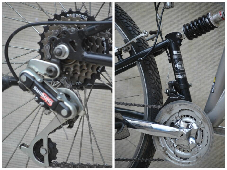

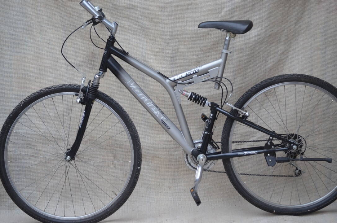

Здравствуйте , имеется велосипед двухподвес Vortex Hill 300X , колеса 28" , 6-ти скоростная кассета , переключатели на руле - Velo Shift , задняя перекидка простая Shimano SIS ( фото прилагается ) .
Суть проблемы такая - передняя перекидка над педалями работает и переключает нормально ,без проблем , но задняя очень и очень туго , если велосипед просто стоит на месте и попробовать провернуть переключатель задних скоростей , то провернуть нормально можно только одну скорость ( с самой маленькой звездочки и выше ) , к примеру на третью уже провернуть можно только с очень большим усилием , обхватив переключатель всей ладонью , выше уже не получится провернуть ручку ,
если ехать на велосипеде , то скорости переключаются , тоже туговато , но с меньшей звезды на большую можно переключаться только последовательно на каждую звезду по очереди , иначе просто тросик переключателя не дает , т.к. сильно натягивается ( спереди включена средняя звезда для меньшего перекоса) , переключишься - немного ослабиться и дальше можно перещелкивать следующую передачу , с самой большой звезды на самую маленькую скидывается легко и без проблем , грубо говоря с 6-ой на 1-ую можно сразу переключиться , не прощелкивая все звезды поочередно , а наоборот только последовательно и туговато .
При тщательном осмотре замечено что дело именно в задней перекидке Shimano SIS , когда включена самая маленькая звездочка , то перекидка поджата к перу и ей сдвинуться в сторону при натяжении тросика не дает сама цепь ( только на одну скорость ход ), которая упирается в звездочку кассеты и маленькую звездочку рычага перекидки , как бы на излом , как только переключилась следующая звездочка , то рычаг задней перекидки понемногу опускается вниз , тем самым давая больший ход цепи относительно кассеты в сторону переключения и чем ниже рычаг опускается вниз от пера , тем легче переключать скорости .

переключатель на руле перещелкивает без тросика легко , дело не в нем , рама ровная без дефектов ,
перекидка была настроена и отрегулирована согласно инструкции ( на ней только два регулировочных болта Hi и Low , других нет ) , тросик тоже натянут как положено и его тоже подстраивал , не помогает , скорости переключаются как надо , но только последовательно вверх и туго.
Вопрос - это так и должно быть , что скорости от меньшей звездочки к самой последней 6-ой большой переключаются только последовательно и туго ( назад без проблем на любую звезду ) , может это особенность самой перекидки ? Может цепь длиннее или короче надо ?

это особенности работы любой многоскоростной системы, вызваны законами физики.
Кроме того переключатели "ревошифт" практически всегда работают туже обычных манеток.

Я как-то настраивал похожий комплект оборудования. Помочь можно смазкой тросов, уменьшением изгибов на пути манетка-переклюк. И как уже сказал GlaArt, ревошифты сами по себе тугие, что в прочем, хорошему переключению не мешает.

Средняя часть рубашки уменьши на 1/3 , откусив перегиб , который ближе к переключателю . Рубашка должна быть почти прямая . Переключение будет легким

Сори за оффтоп, но двухподвес и 28". Каково предназначение этого вела?
Такое же как у стального двухподвеса ardis на 26", только для высоких)
А как вам совмещение двухподвес и одинарниевые обода? Велосипед контрастов)
Смазка тросиков? так они наберут на себя кучу пыли и грязи и будут возить все это болото внутри рубашек.
Если бы у меня была задача с минимальными затратами сделать этот вел более удобным:
1) Выкинуть задний амортизатор и вварить трубку между нижней и верхней частью рамы, сделав её жесткой
или, по крайней мере вместо заднего аморта поставить просто кусок алюминиевой трубки с двумя отверстиями, или закрутить его максимально жестко, чтоб не качался.
2) Пустить напрямую вдоль рамы цельные, нормальные рубашки (со слоем пластика внутри), или хотя-бы заменить/укоротить средние части, как писал дима007
