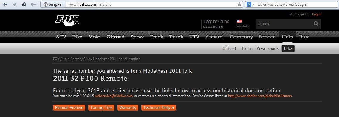

Цій вилці вже ніяке ТО не допоможе. Потрібно міняти направляючі в штанах (Bushing), вартість із заміною - 1000 грн. Також потрібно міняти ноги/корона/шток, або зганяти хід до 80мм і то всерівно пошкодження на ногах будуть терти направляючі. Також ще невідомо що там із демпфером, запчастини до FIT не дешеві.
2011 32 F 100 Remote
2011 32 F 100 Remote.jpg [ 100.9 КБ | Просмотров: 1919 ]
Nothing is True, Everything is Permitted.

Мне кажется, вилка полностью мертвая(((
ТО фоксе (замену масла) нужно делать каждые 30 часов, а не 10. И то можно затянуть до 60 часов без последствий (если, конечно, в грязи ее не купать). То есть продавец врет про ТО, судя по тому что ногам крышка. А значит и об остальном может врать. Ремонт ИМХО выйдет в цену новой вилки.
Я б поискал другой вариант.
