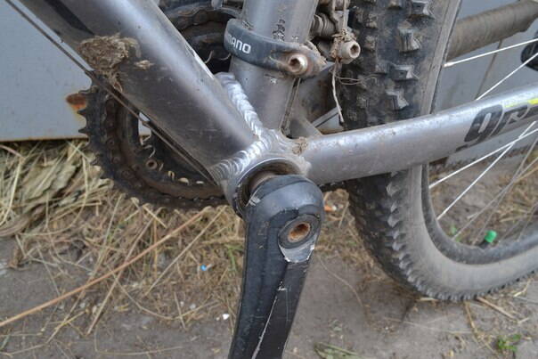

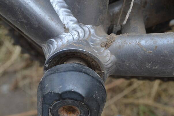

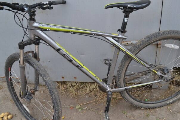

Доброго времени суток, уважаемые друзья, возникла потребность/возможность сменить стоковую систему на GT Karakoram 4.0 2013 года...имеются замеры кареточного узла, при прошлогоднем т.о, так же имеются фотки, хочу поставить систему с полым валом. Мои скупые познания мат. части говорят о том, что мне нужна и каретка..Бюджет - дело тонкое, но он бюджетен (систему хотелось бы на 2 звезды, но можно и на 1) помогите пожалуйса советами, знаниями и прочим полезным багажом, буду признателен!!!
Замеры и прочие записи с блокнота:
каретка - Tange BC1.37x24T
L<73>R
122 длинна вала
Диаметр подшипника 31
стакан 34мм
Вал 122 мм, диаметр 17
1.jpg [ 55.8 КБ | Просмотров: 866 ]
2.jpg [ 43.11 КБ | Просмотров: 866 ]
3.jpg [ 64.69 КБ | Просмотров: 866 ]
4.jpg [ 64.36 КБ | Просмотров: 866 ]
СообщениеДобавлено: 28.07.2015 19:35
Сообщения: 289
Город: Черкаси
Зарегистрирован:03.05.2014
Шатуни Shimano Deore FC-M542 або Shimano Deore FC-M590
Каретка TOKEN TK877EX
Зірка R2R
