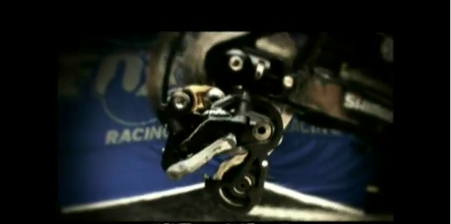

Буду благодарен за советы на основе опыта пользования задними переклюками Saint. Будут ли они "удобны" для "катания с перчиком" ? потому как "нежные" XT Shadow уже начинают нервировать тем, что их колбасит от малейшего бездорожья.

Насчет сейнта можешь не парится - он будет телепатся так же как и ХТ. Это особенность шиманячих переклюков, в них типа три "оси" движения в отличии от двух срамовских, засчет чего их меньше колбасит. Незнаю кто тебе сказал что сейнт выигрывает у х9/х0, но лично я после перехода с ЛХ на х7 просто офигел от разницы, а когда поставил х0/х9 так ваще на 7 небе от счастья. Кроме того в основе Сейнта именно серия ХТ, так что поменяв ничего нового не получишь. По поводу системы с тремя звездами - неполучится эксплуатировать в случае если у переклюка будет короткая лапка.
Не согласен. Он не будет так сильно "телепаться" как ХТ,
Чушь.... кто Вам такое сказал? Используются смежные технологии не более...
Да, Саинт не получиться использовать на 3 звезды (смотрим фото)
+ переключатель ставиться 2мя способами: как Алл-маунтайн или как DH (соответственно разные зазоры)
saint.png [ 231.26 КБ | Просмотров: 2219 ]
saint_setup_modes.jpg [ 37.56 КБ | Просмотров: 2218 ]
СообщениеДобавлено: 17.07.2010 16:36
Сообщения: 533
Город: Харьков, Новые Дома
Зарегистрирован:10.07.2008
все мною сказанное естественно относиться только к RD-M810 shdw а не к М800
