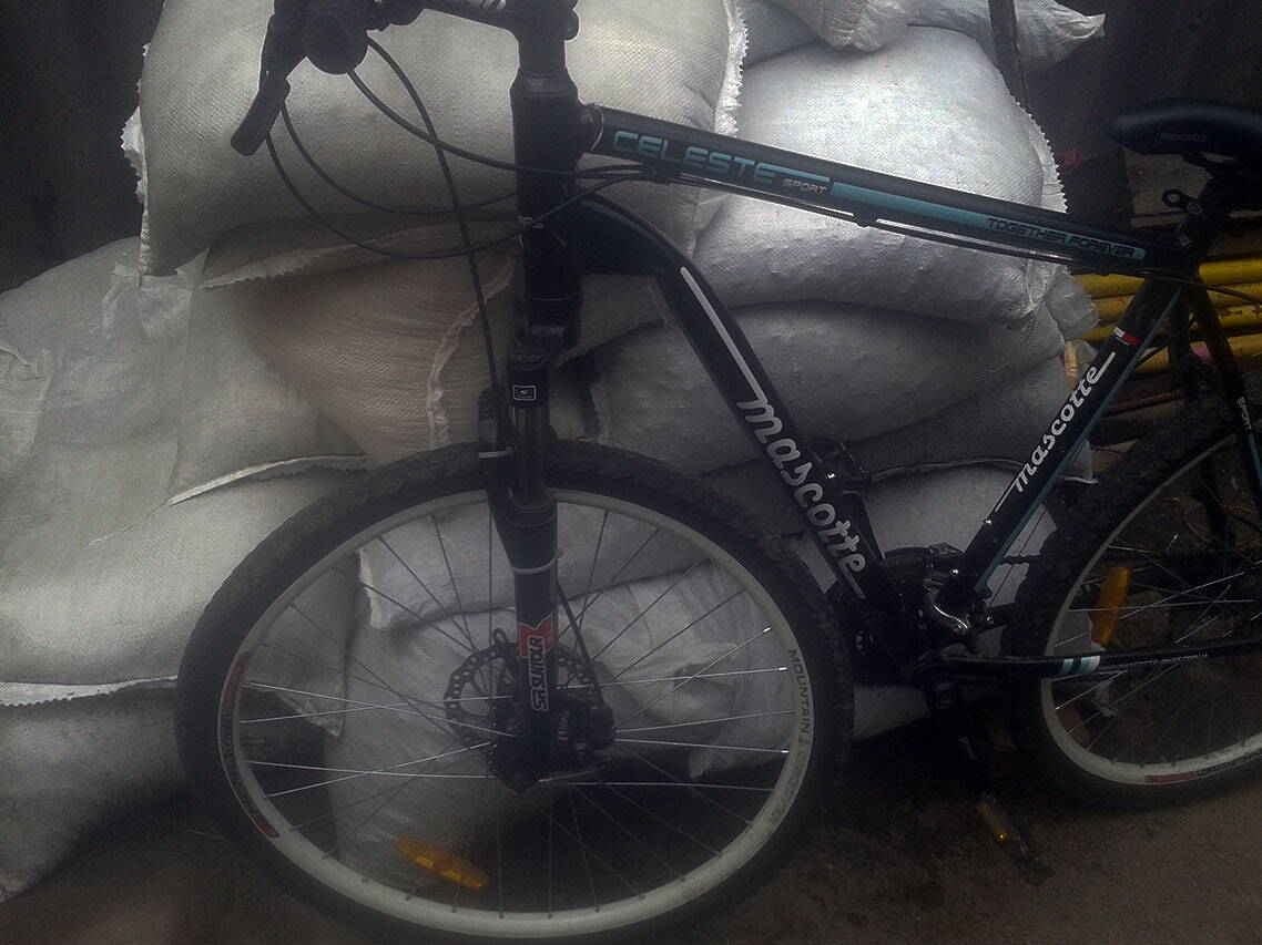

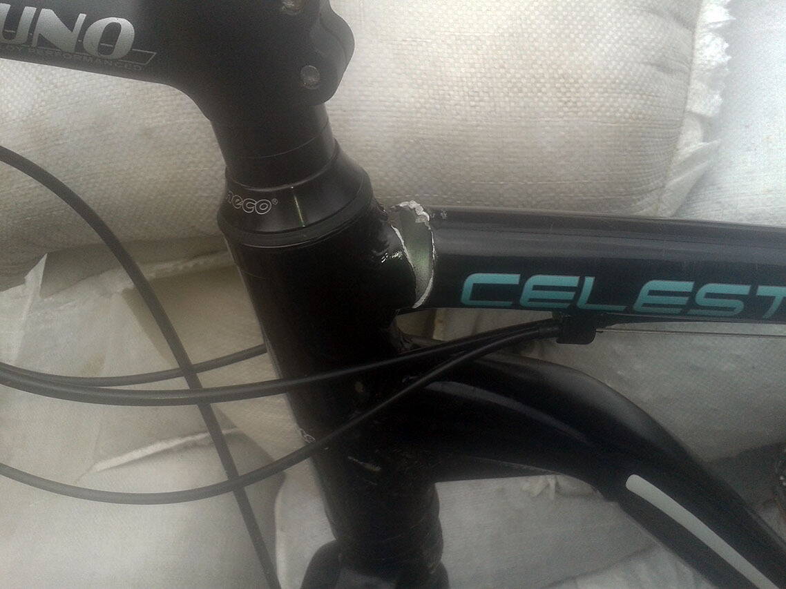

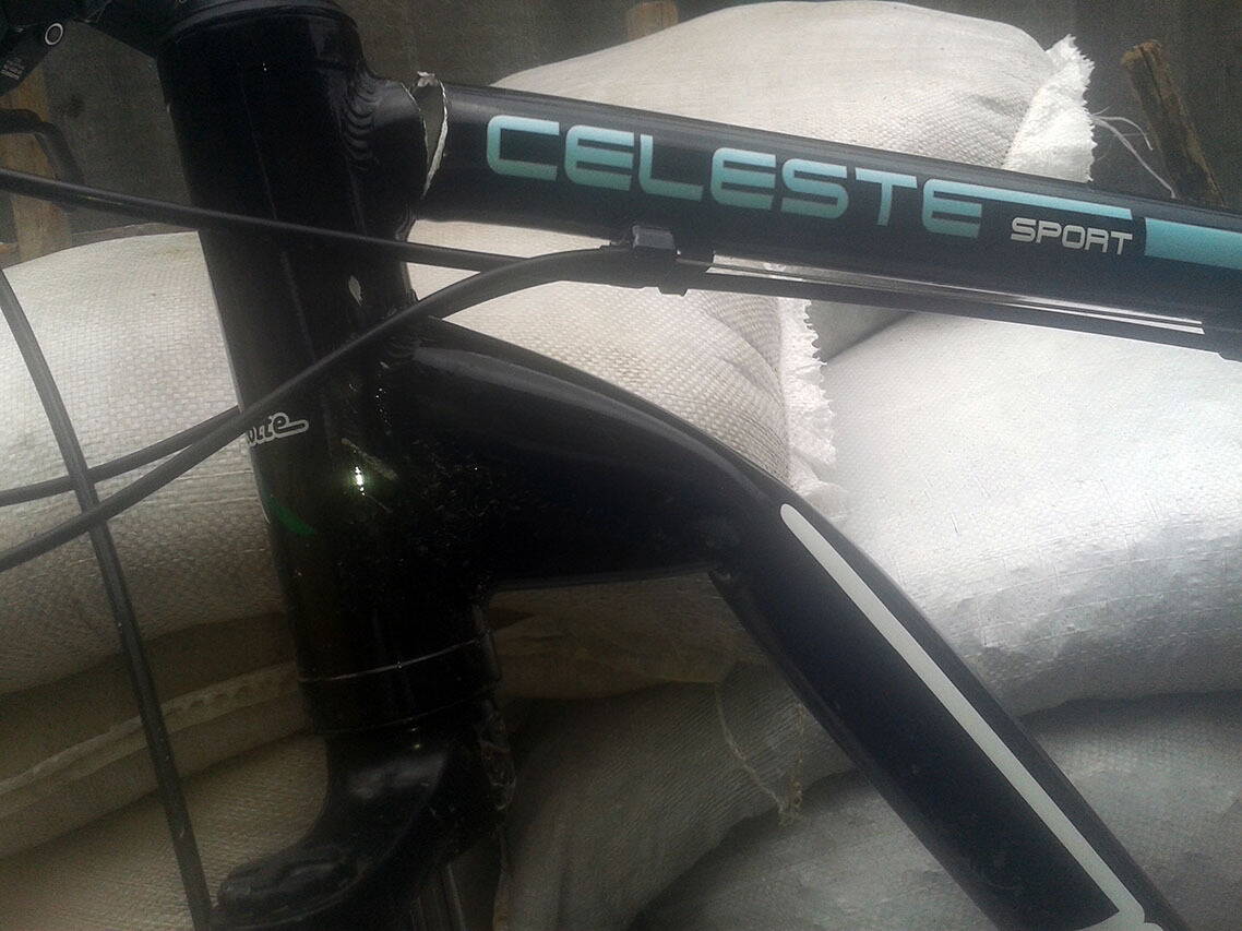

у меня есть прокат. вот люди взяли покататься привезли такое. говорят что упали на асфальте!!!
толи я дурак и не понимаю толи из меня пытаются сделать дурака? у кого какое мнение? реально ли так упасть? я знаю что не реально потому как не раз участвовал в гонках и попадал в аварию, но так чтоб посмешить вас и само утвердится что прав и была поймана преграда. Жду коментариев
20150622_090621.jpg [ 161.44 КБ | Просмотров: 2789 ]
20150622_090615.jpg [ 191.56 КБ | Просмотров: 2789 ]
20150622_090627.jpg [ 186.16 КБ | Просмотров: 2789 ]
 Заголовок сообщения: Re: Народ помогите розобратся
СообщениеДобавлено: 24.06.2015 08:47
Сообщения: 551
Зарегистрирован:03.10.2010
Похоже кто-то въехал в бордюр или в колею на хорошей скорости. Рама видать не лучшего качества. Я на агрессоре как-то в Лесопарке в колею влетел (перпендикулярно) и при моих 105 кг погнулось только колесо (аж вилку затирала восьмерка), но рама осталась целёхонькой
Харьков - велостолица Украины!
Сообщения: 5990
Зарегистрирован:01.07.2008
Возможно, что Ваши клиенты Вам и не врут.
Верхняя труба не порвалась бы, как бумага, если б она была без дефектов, даже при лобовом ударе в стену - значит, был дефект сварного шва, или усталостная трещина, или ещё какая бяка. Держалось всё на соплях, а когда клиент даванул передний тормоз на приличной скорости - всё и случилось.
И - да: после такого бедолага наверняка упал на асфальт; надеюсь, он не сильно покалечился?
СообщениеДобавлено: 24.06.2015 08:56
Сообщения: 13
Город: Kharkov
Зарегистрирован:06.05.2014
то есть то что на колесе восмерка такая что колесо не крутится не смущает, это проблема рамы, ухо вилки согнуто тоже не смущает?
СообщениеДобавлено: 24.06.2015 09:00
Сообщения: 5990
А Вы таки думаете, что на ХТ полно телепатов? Вы где-то про эти дефекты писали? На Ваших мутноватых фото колесо выглядит вполне ровным.
Но если восьмёрка есть - то стена/дерево/автомобиль в деле присутствовали однозначно :)
Последний раз редактировалось mocrosoft 24.06.2015 09:06, всего редактировалось 1 раз.
СообщениеДобавлено: 24.06.2015 09:03
Сообщения: 5990
А рама однозначно была с дефектом: думаю, если клиент подаст на Вас в суд и оплатит экспертизу, то в два счёта это докажет ;)
СообщениеДобавлено: 24.06.2015 09:05
Сообщения: 9586
Изображения: 96
Зарегистрирован:16.11.2011
Похоже на удар о препятствие на скорости. У меня подобная авария была много лет назад на стальном шоссере (в темноте наехал на трубу наземного водопровода). От удара согнулась рама (при этом вилка и колесо остались целыми). Наверняка здесь был аналогичный случай - не сумели въехать на бордюр или попали в яму (по сути не врут, просто немного не договаривают - действительно упали на асфальте). :wink: От удара подтвердилось слабое место сварного шва, а потом пошло разрушение по материалу (трубы, вероятно, не самого лучшего качества, либо при сварке перегрели).
NO FAT NO PARTY
СообщениеДобавлено: 24.06.2015 09:06
Сообщения: 13
Город: Kharkov
я понял приношу свои извинения так вот человек не вредим даже царапинки нет вес 80кг говорит что упал на ровном асфальте. обот выгнут так что колесо не крутится ухо вилки согнуто, верхняя труба начала рваться с верхней точки со сварки (если кто то когда та работал с металом те знают что сварка это перегрев метала и естественно прослабление его). толщина труб 2мм
СообщениеДобавлено: 24.06.2015 09:08
Сообщения: 5990
Бреше, як пес :)
Сообщения: 13
Город: Kharkov
Спасибо вам огромное так как я смотрю вы тот человек который работал со сваркой и знаете свойство метала
СообщениеДобавлено: 24.06.2015 09:10
Сообщения: 9586
Изображения: 96
Еще раз внимательно посмотрел фотки - похоже, удар был такой силы, что лопнула конусная проставка в рулевой. Про какие дефекты рамы тут можно рассуждать... :D
NO FAT NO PARTY
СообщениеДобавлено: 24.06.2015 09:13
Сообщения: 5990
Ну не рваться же, как бумага, по живому, после этого нормальная труба должна? В детстве, когда учился ездить на "Украине", въехал на ней в задний мост КрАЗ-а: рама в бублик, вилка, колесо - тоже. Но ничего, блин, не лопнуло. А тут?..
СообщениеДобавлено: 24.06.2015 09:17
Сообщения: 13
Город: Kharkov
Можно вопрос такой вы в гонках когда ни буть участвовали видили как с места посадки шатуна вырывают (на брендавых рамах)
СообщениеДобавлено: 24.06.2015 09:21
Сообщения: 9586
Изображения: 96
Сталь и алюминий ведут себя несколько по разному. Стальные рамы после таких аварий еще и ремонту подлежат :wink: Опять же, это рама базарного качества - возможно послужит объяснением любителям "новых за недорого". А при серьезных нагрузках и качественную раму порвать может.
NO FAT NO PARTY
СообщениеДобавлено: 24.06.2015 09:23
Сообщения: 5990
Встречный вопрос: Вы велосипед напрокат выдавали для участия в гонках?
Как на мою скромную думку, если велосипед рассыпается под нетяжелым ездоком в "бытовых" условиях - то это не совсем хороший велосипед. А сварка, там, виновата, или механические свойства металла рамы - это претензии к производителю, а не к пользователю.
