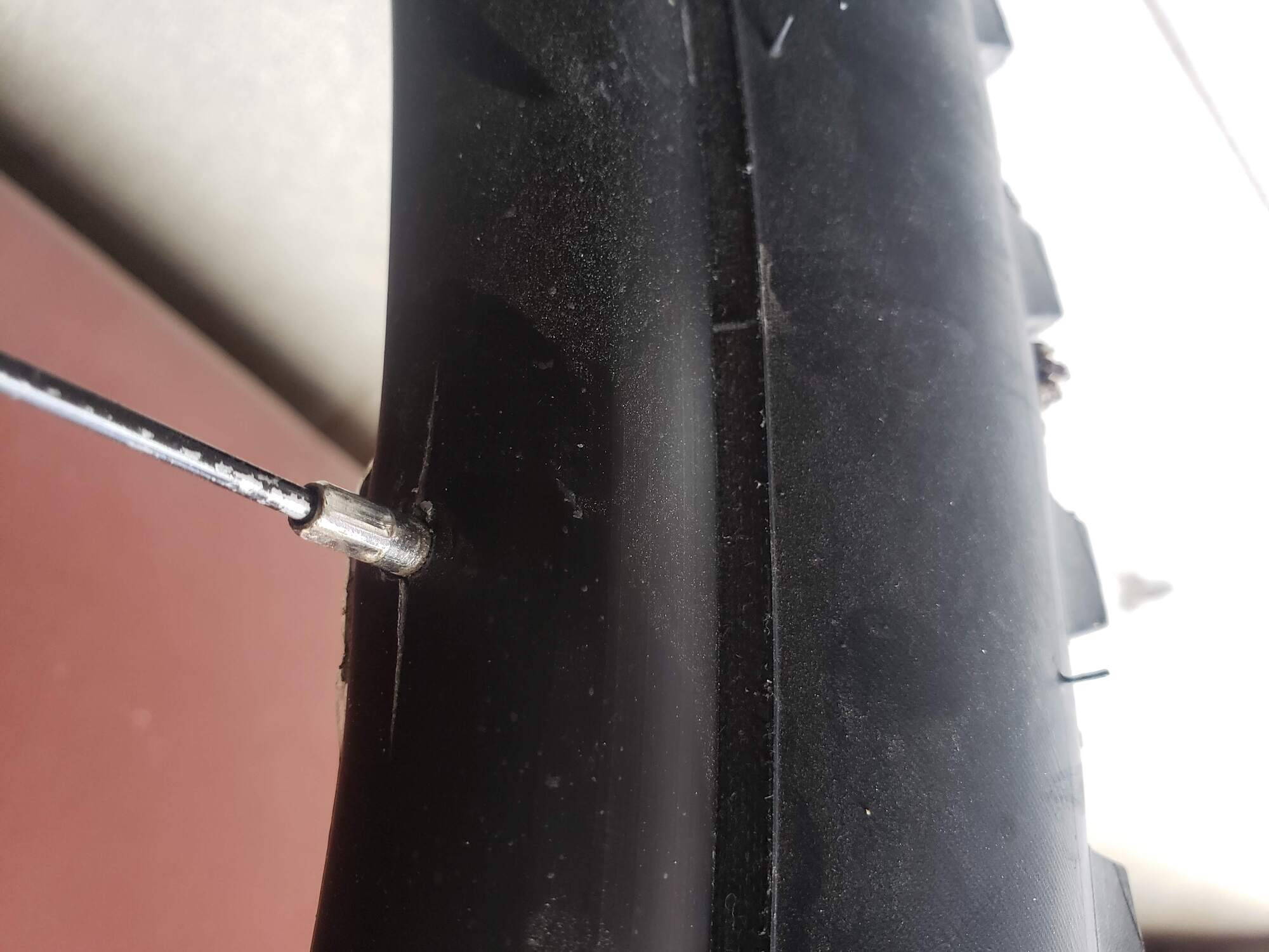

20200421_111435.jpg [ 370.17 КБ | Просмотров: 1429 ]
сломался мой обод (8 спиц по одной стороне имеют трещины возле нипелей) ... это так я купил бу велик ... но пост не об этом
вел Specialized Rockhopper 2016 , обод родной Sout XC 29 что бы это ни значило, езжу не быстро и не дерзко , это мой первый вел после орленка.
собсно думаю заменить обод , бюджет до 1000. Из того что бросилось в глаза это wienmann disk bull , dt swiss 533d (или 545d), mavic xm119(или xc321)
Помогите неопытному определиться что купить

количество спиц, ERD и прочие данные колеса? (обычно на ободе)

З свого досвіду_їзжу на Weinmann'ах Disc Bull(32 дірки/double walls/чорні/непістоновані)вже років 7,здається;свого часу даний вілсет був куплений у складі вела Apollo Exceed-ободами повністю задоволений!Після контрольної протяжки спиць(після перших сотень км)-ЖОДНОГО разу не ловив ані вісімок,ані взагалі якихось проблем з ними/обози просто невбиваємі:) І це при тому,що використовуються як основні колеса на кожен день,в будь-яку погоду,і в тому числі взимку/хоча,це може тому що вони з австралійським Apollo йшли в стоку,а не завезені окремо у вигляді обидва;а може,просто та вдало купив:)Плюс тут також важливий момент_я не Вірастюк,вага десь 70+-кг;ну і,хіба що один з ними нюанс_трошки туго одягаються деякі покришки(зокрема,швальба Road cruiser)_але тут вже пластикові монтажки допомагають,щоб обод металевими не подряпати. А по DT Swiss-звичайно,це вже інший рівень,якщо хочеться "пабагатому":) Були в мене і DT swiss'овські,для жесті(не пам'ятаю,які саме-простецькі 445 чи 447,так якось)-жодних нарікань про них не скажу;щоправда,користався не дуже довго.

У меня такие, вилсет собирался под заказ. Достаточно легкие и крепкие как для моего веса.
https://velostudio.com.ua/product/obod- ... yujmov-32/ (брал не здесь просто как пример)

Советовал бы обод DT Swiss XR 391, хорошее соотношение ширины обода и веса + прочные, заменил себе задний обод при аналогичных трещинах на такой. Есть у украинских поставщиков официальных, т.е. ждать не долго, в комплекте с ободами у ДТ, кстати сразу идет набор шайб для спицовки. Это чуть дороже 40 баксов.
