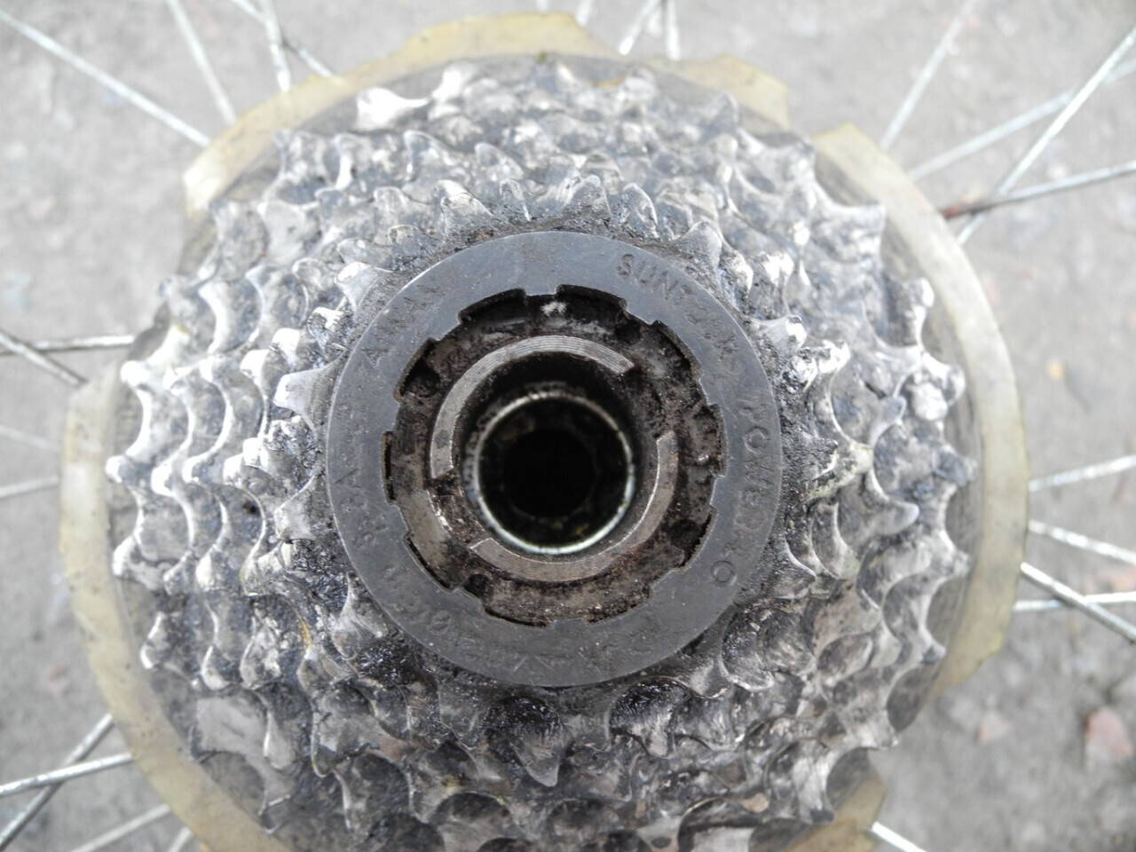

Вопрос к бывалым и не очень. :-)
Как снять кассету следующего типа (см. фото)?
Советы, связанные с чистотой и "обратись в велосервис" ценю, но прошу ответить по существу.
DSCN6885.jpg [ 242.96 КБ | Просмотров: 1874 ]

Брать съемник, фиксировать звезды хлыстом и выкручивать против часовой стрелки.
Ви хоча б подивились що саме зображено на фото?

похоже на трещетку Suntour Freewheel Powerflo 7 Speed
Саме так. Тому простіше піти в веломайстерню і зняти її там, ніж тратити >200 грн. на зйомник.

не факт что в веломастерских есть съемники на 20-летние трещетки. Я бы сделал из трубы или болванки подходящего диаметра ножовкой по металлу + трубный (газовый) ключ

full-load, am.ok - спасибо
Попробую сделать ключ.

am.ok писал(а):
Вот тут я не в теме - эти трещетки снимаются так же как современные,но ключом другого размера или там еще и нужно выкручивать гайку,которая по центру с прорезью под сьемник?

Лет 12 назад в продаже были индийские пятерики HERO, так они очень похожи на Suntour. Возможно съемник для HERO подойдет на Suntour Freewheel Powerflo
для снятия и разборкиИзображениеИзображение
Да нет, гайку по центру выкручивать не надо (если только не является целью разобрать сам барабан). Та же головка (что на фото справа), НО!!! имейте ввиду, что это вам не кассету снять... Лично мне (уже очень давно) это удалось сделать лишь зажав головку в настоящих слесарных тисках в автомастерской! Пытаться преодолеть усилие заводской затяжки просто ключом скорее всего не получится. Только головку неподвижно и крутить колесо (рычаг более чем предостаточный получается).
Впрочем не исключено, что мне тогда просто "повезло" и у автора таких проблем не возникнет.
Той зйомник що на фото справа відкрутить локрінг, який притискає зірки до тіла трєщотки. А щоб зняти саме тіло трєщотки - треба користуватись тим зйомником що на фото зліва.

Я такий зйомник робив на наждаку (вишліфовував два виступа) з барабана радянського п"ятирніка .
Какой нафиг локринг у трещётки??? Или на фото обычная кассета? Но что-то она больше похожа на трещётку (т.е. звёзды и барабан в едином блоке).
На фото симбіоз трєщотки і касети. Таке собі ноу-хау від Suntour 20-літньої давності. Просто загугліть Suntour Powerflo і все зрозумієте.

Тобто , можна і зірки окремо міняти (якщо знайдуться) і весь блок з храповиком (тріскунчик) на інший (на 6-7-8 передач) .
