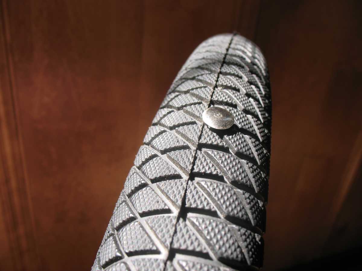

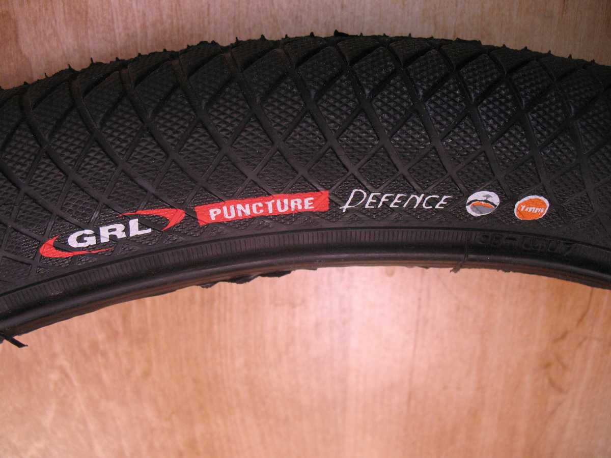

Купил таки. GRL 1131 антипрокол.
GRL 1131 01.jpg [ 69.74 КБ | Просмотров: 3743 ]
GRL 1131 02.jpg [ 74.21 КБ | Просмотров: 3743 ]
Весит она действительно килограмм. Боковины как и ожидалось толстые и дубовые. Также как впрочем и у чаоянгов. Ожидать супернаката и суперкомфорта не приходится. По этому параметру ниразу не кенда и не максис. Но резина эластичная, облой тянется тянется тянется и отрывается с трудом. Не сажа по крайней мере.

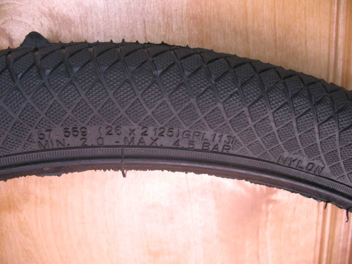

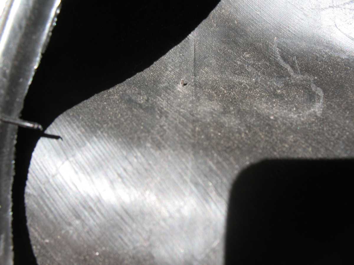

Ну и сразу тест антипрокола. Воспроизвел картинку на боковине
GRL 1131 03.jpg [ 58.63 КБ | Просмотров: 3743 ]
GRL 1131 04.jpg [ 65.22 КБ | Просмотров: 3743 ]
Кнопка идёт туго, выдавливает возвышение с внутренней стороны, но потом таки прокалывает. Каких-то сверхусилий прикладывать не пришлось.

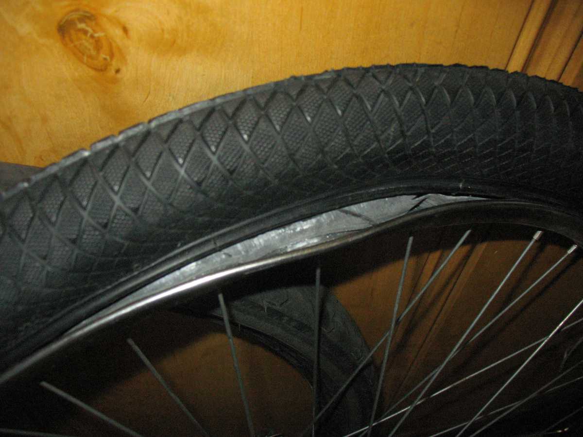

50мм, даже 49. Узота.
При попытке накачать до 4 атмосфер разогнула борт обода и рванула камера. Эхо прокатилось на несколько км. До сих пор в ушах звенит :D
Ну правда на том ободе и раньше такое бывало, но борта не разгибало.
Одинарные обода говно :roll:
И она реально дубовая, самая дубовая какую я щупал - велосипед спущенную не проминает, а пару качков и уже и пальцами не промнёшь.
Не ну я и хотел чего-то нового, свежих ощущений.. Получил, да :D

Зато крепкая, надёжная.. :D
Ничо ничо.. Ща подрихтуем и поедем.. То обод такой :cool:
