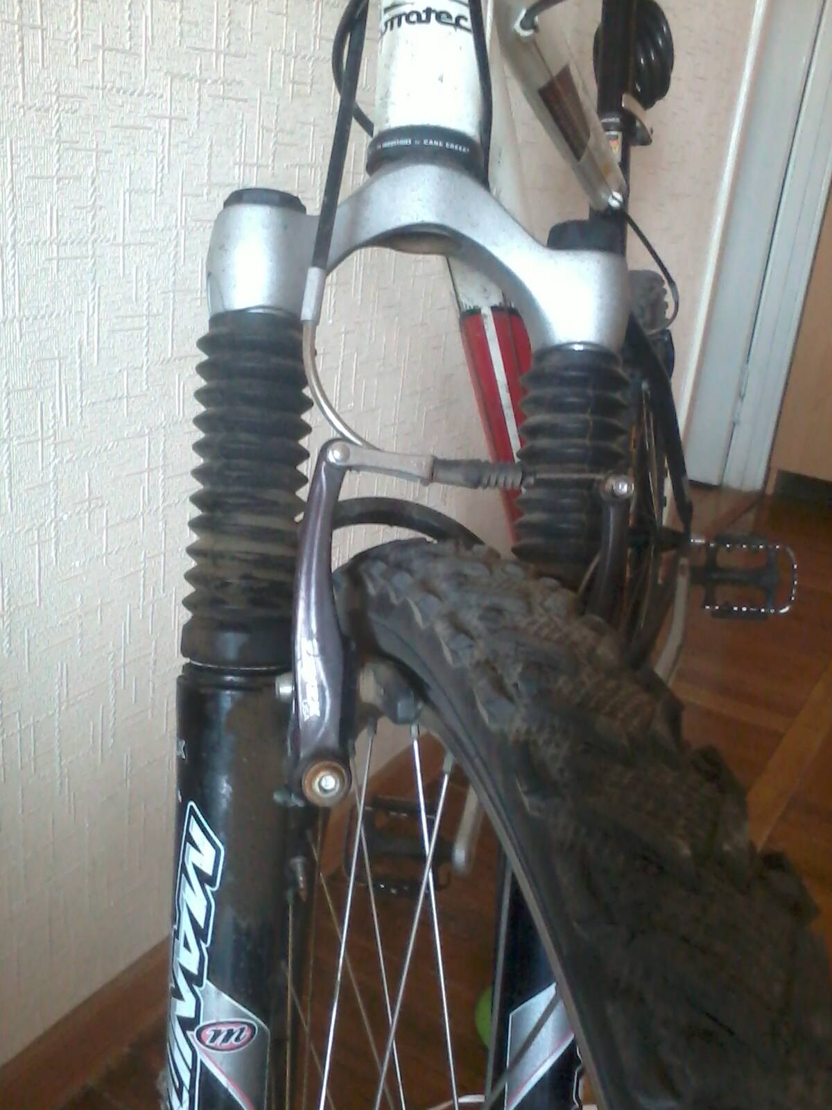

Здравствуйте. Вилка Manitou SIX, начало вытекать масло. Что посоветуете?

Откуда вытекает? Из-под сальника сверху штанов?

Да, вытекает сверху штанов. Всё было нормально при небольших пробегах по городу, но после интенсивной езды, около 70км, по жаре, начало вытекать масло.

Насколько много масла вытекает? Оно остаётся только в виде масляных колечек на ногах вилки или аж стекает вниз по штанам?

На фото видно, на масло осела пыль.

Это уже не есть хорошо - по-хорошему надобно поменять сальники. Если, конечно, удастся найти подходящие. Пока идет процесс поиска новых сальников самое главное что можно и обязательно нужно делать - постоянно вытирать ноги и штаны от масла, чтобы туда не успевала налипать пыль и грязь. Ещё можно попробовать зафиксировать резиновый пыльник-гофру так, чтобы он не мог приподниматься от штанов и стоял на штанах без зазора. Так будет меньше вероятность попадания в вилку грязи через изношенный сальник. Самый простой вариант фиксации гофры - аккуратно примотать черной изолентой. Сразу скажу - на практике этого делать не приходилось, поэтому, возможно, нужно будет помудрить другой вариант фиксации пыльника.
