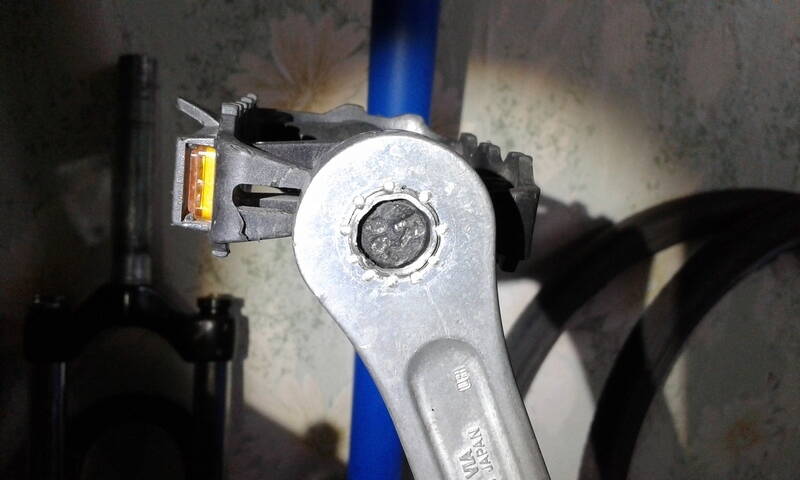

Здравствуйте!
Требуется изготовить футорку для ремонта посадочного места педали правого шатуна в кол-ве 1шт. Резьба внутренняя - 9/16", 20 нит/дюйм, наружная - метрическая, под которую можно без труда найти инструмент.
Либо произвести ремонт полностью. Тогда наружная резьба на усмотрение исполнителя.
Футорку под свечу не предлагать.

Отремонтировал в городе. Установили футорку без воротника, такую, как на байккомпонентс продаются. Закручена на красный фиксатор и с обратной стороны закернили. Я бы, правда, кернил наоборот - изнутри наружу. Вечером отвез - на следующий день забрал. За все 100 грн.
20150821_080804.jpg [ 155.6 КБ | Просмотров: 1213 ]
