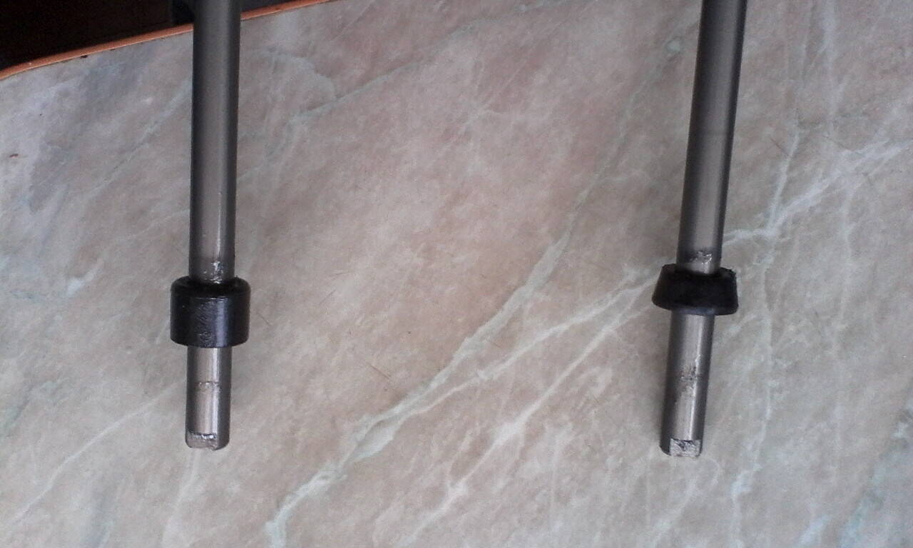

Ув. владельцы дорогих вилок и не очень.Обращаюсь к щепетильным , относящимся с трепетом к своим велосипедам, да и вообще к вещам . хочу поделиться с Вами своим горьким опытом о том как я имел неосторожность отдать свою вилку в ремонт существу который сдесь зовет себя "веломеханик" он же (яворовский игорь) . Во время переговоров, оставил он конечно о себе приятное впечатление, и обещал в течении 5 дней отремонтировать вилку. Но я был согласен ждать и неделю. Однако прошло почти две и тишина. После моего звонка к нему, он сказал что типа он не причем , это все токарь виноват. через дня 2 все таки я дождался звонка. Оплатил ремонт и счастливый на другой день забрал вилку с почты. Разбираю ее и вижу, что на одном штоке стоит левый отбойник. Я естественно набрал его и предъявил претензию. И озверел когда он начал буксовать ,что виноват опять же токарь, это он потерял отбойник, и что че я парюсь, у меня все равно вилка не дорогая, и в вилках я тоже нихера не понимаю, да и в жизни тоже. После чего это существо кинуло трубку. Э то вместо простого-извини. А правильней было бы , не ждать пока я сам увижу , а до отправки сказать об этом и извиниться , и остался бы порядочным человеком в моих глазах .Осмотрел внимательно еще вилку и заметил что один верхний башинг с фаской, а другой без, и на одной ноге непонятно что, что даже растворителем не получилось оттереть. Не знаю что даже на этот счет и думать.
Комментарий к файлу: слева родной отбойник
IMG_20160608_170848.jpg [ 213.33 КБ | Просмотров: 2275 ]
