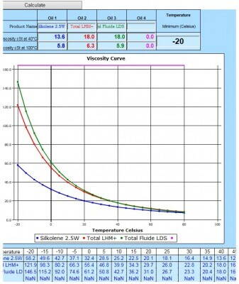

В демпфер Silkolene PRO RSF 2.5W, Total LHM+ або Total Fluide LDS.
масло.jpg [ 145.79 КБ | Просмотров: 979 ]

Где бы его еще на разлив взять? Мне надо в вилку и в подседел, сейчас залит лхм, но он дико тупой уже в +15 градусов.

Заливал ЛШМ+ везде, демпфер, штаны, воздушная камера. Вилка работала отлично при -10.
И с ЛШМом немного туповатое страгивание если что.

В общем прикупил ликви молли 2.5. Остальной набор масел 5, 10, 15 есть, хоть и мотюлевских.
