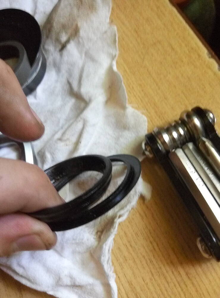

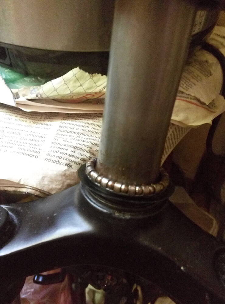

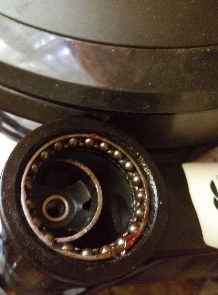

2) Я собирал вел. Но когда вилку доставал, детали рулевой попадали. Фото с прошлого года тоже не сохранились, телефон каюкнулся.
Посмотрите на фото пожалуйста.
Сначала на рулевую колонку садиться пыльник (кольцо качение уже смонтировано жестко на вилке)
Далее ставиться подшипник как на фото1
Потом рулевая ставиться на раму и монтируем ещё один подшипник (фото2). Сверху накрываем распорным кольцом+опорная чашка. Ну и далее вынос с добавочными кольцами...
Но вот вопрос, что за детали в моей руке, на фото3

2. Верхнее опорное кольцо и пыльник.
Идет чашка, сепаратор, опорное кольцо,
распорное кольцо, пыльник, проставка (может не быть),
спайсеры, вынос, крышка.
Пыльник может быть сразу за сепаратором (по разному
бывает), нужно пробывать, чтоб зазор между чашкой и
пыльником был минимальный.

Спасибо! С рулевой колонкой разобрался.
