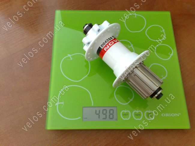

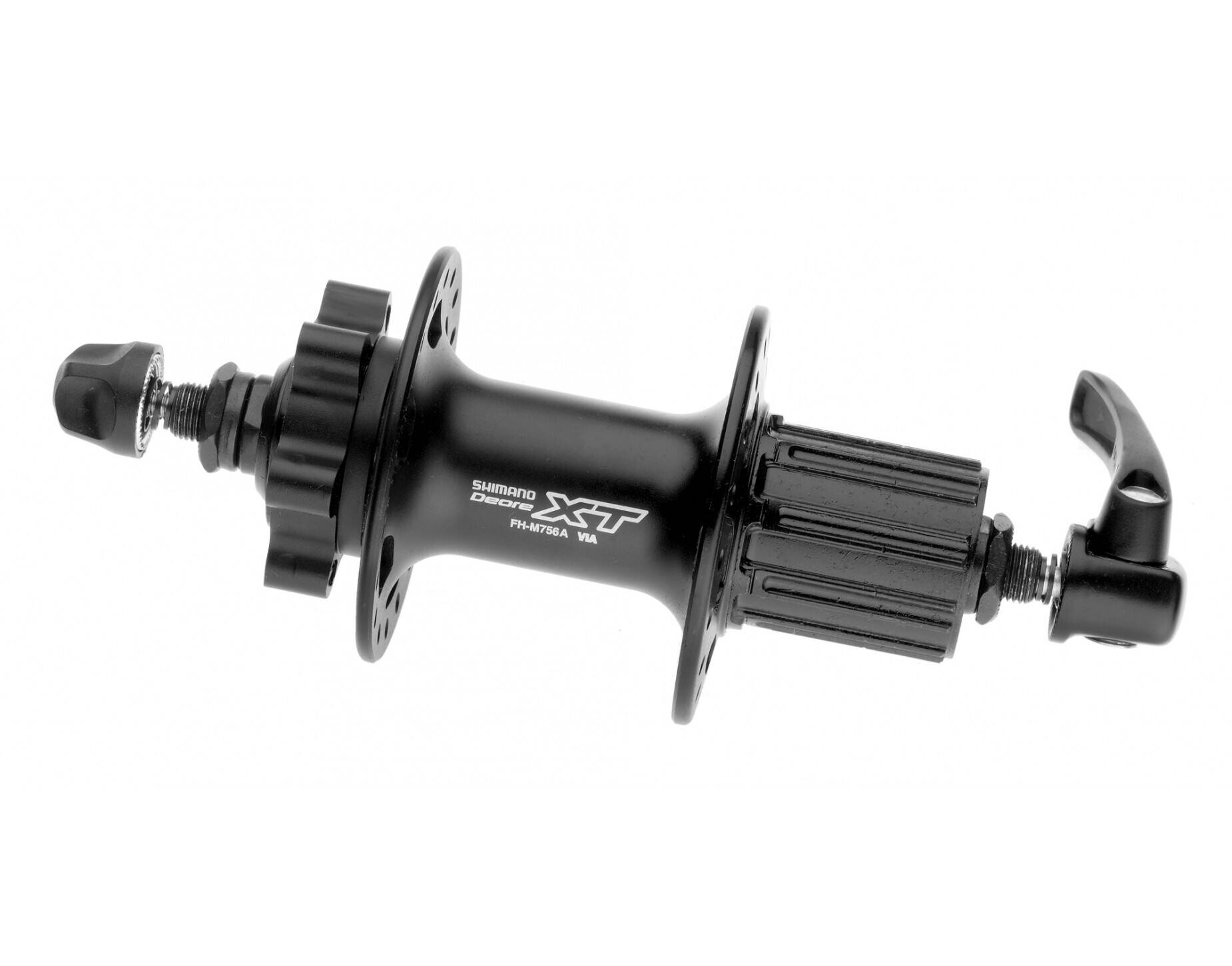

Назрел вопрос о замене втулок. Не могу решить,какие втулки лучше взять Shimano XT FH-M756 (ясное дело что на шарах) или NOVATEC D042SB на промах. Цена у комплекта почти одинакова,разница не велика. Какие втулки будут лучше в обслуживании и долговечности и пыле-влагозащиты? Просьба "тыкая" на опрос - писать комент почему именно то или иное. Буду благодарен))
