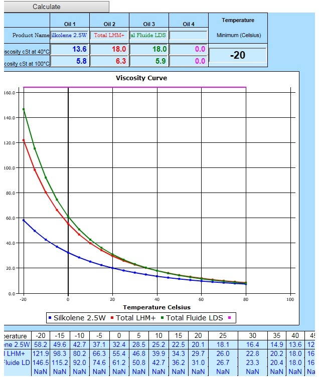

Под это дело думаю какое масло залить для морозов, как мне кажется даже 2.5 W будет многовато, учитывая что изначально туда льется 5W. У кого будут какие советы?
В демпфер Silkolene PRO RSF 2.5W, Total LHM+ або Total Fluide LDS.

Где бы его еще на разлив взять? Мне надо в вилку и в подседел, сейчас залит лхм, но он дико тупой уже в +15 градусов.

Заливал ЛШМ+ везде, демпфер, штаны, воздушная камера. Вилка работала отлично при -10.
И с ЛШМом немного туповатое страгивание если что.

В общем прикупил ликви молли 2.5. Остальной набор масел 5, 10, 15 есть, хоть и мотюлевских.
