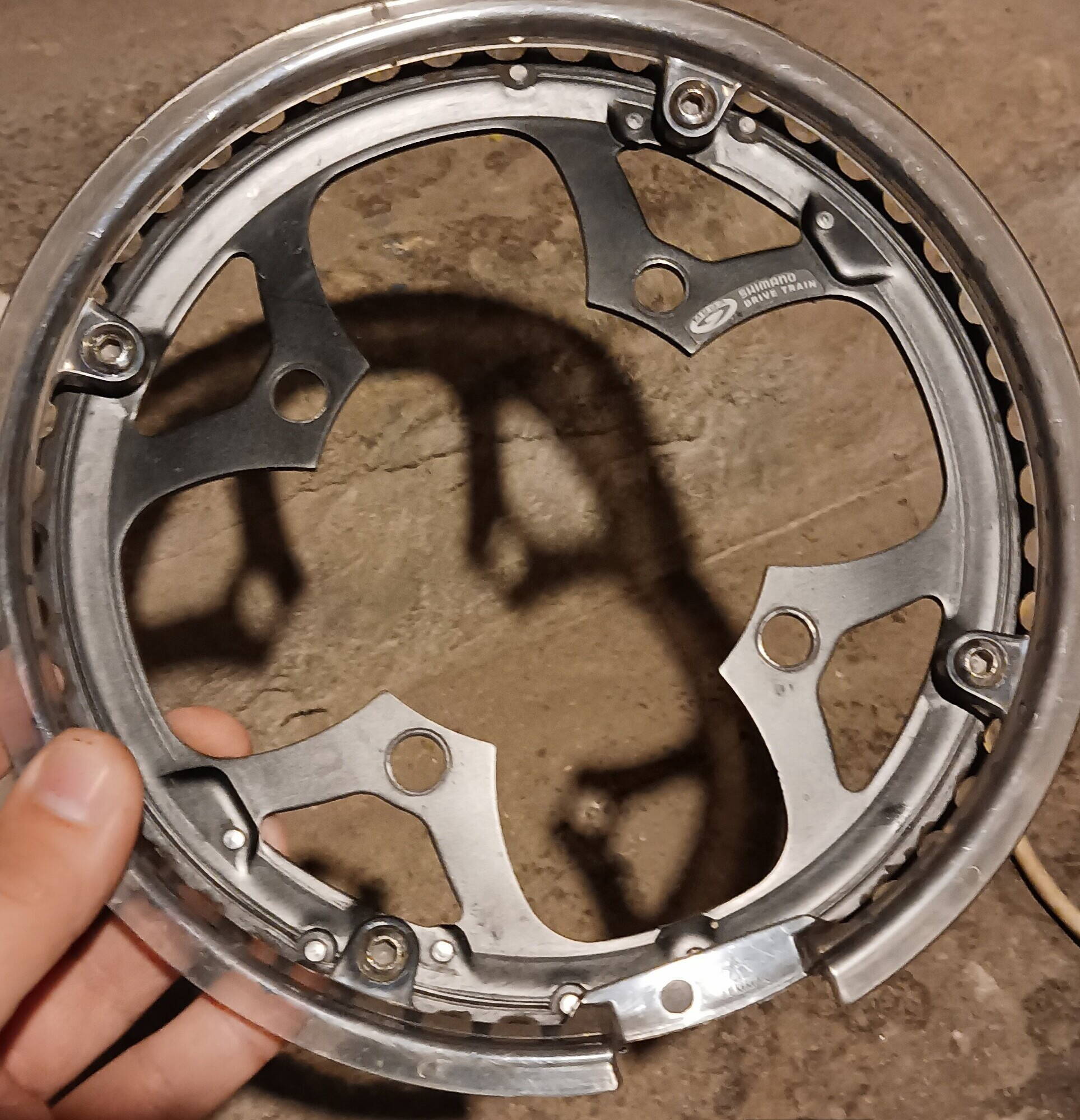

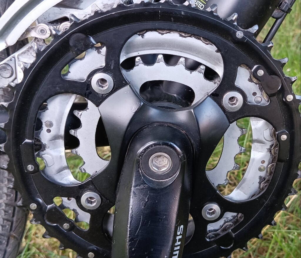

Так захист для штанів.
Як на фото.
Зірка куплена окремо,вона з серії Deore наскільки я знаю.

Прищіпка на холошу.
Кільце з еластику, чи стрічка з липучкою; варіант - стрічка з чогось цупкого й гнучкого. Усе це навіть продається у веломагазинах.
Трохи прозорого канцелярського скотчу (поклавши у кишеню невеликий рулон).
Підвернути холошу.
Просто заправити холошу у шкарпетку.

Digital_ писал(а):
Свердлити не хочется бо не факт що вийде точно..
можеш сміливо сверлити, вийде точно. Тим більше ти маєш там площадки приготовані, от і керном їбаш по центру тих площадок, а далі піде нормально.

Є інший варіант, універсальний захист, ставиться в центральний болт, вам як раз підійде, у вас шатуни під квадрат.
Такого плану
Такого плану
У мене не квадрат,Octalink,але принцип схожий.І де таке диво продається?
В мене є ще варіант,якщо взяти звичайний захист під кріплення шурупи і просто приклеїти його до зірки на епоксидний клей?
Ідея так собі а якщо працюватиме?))
