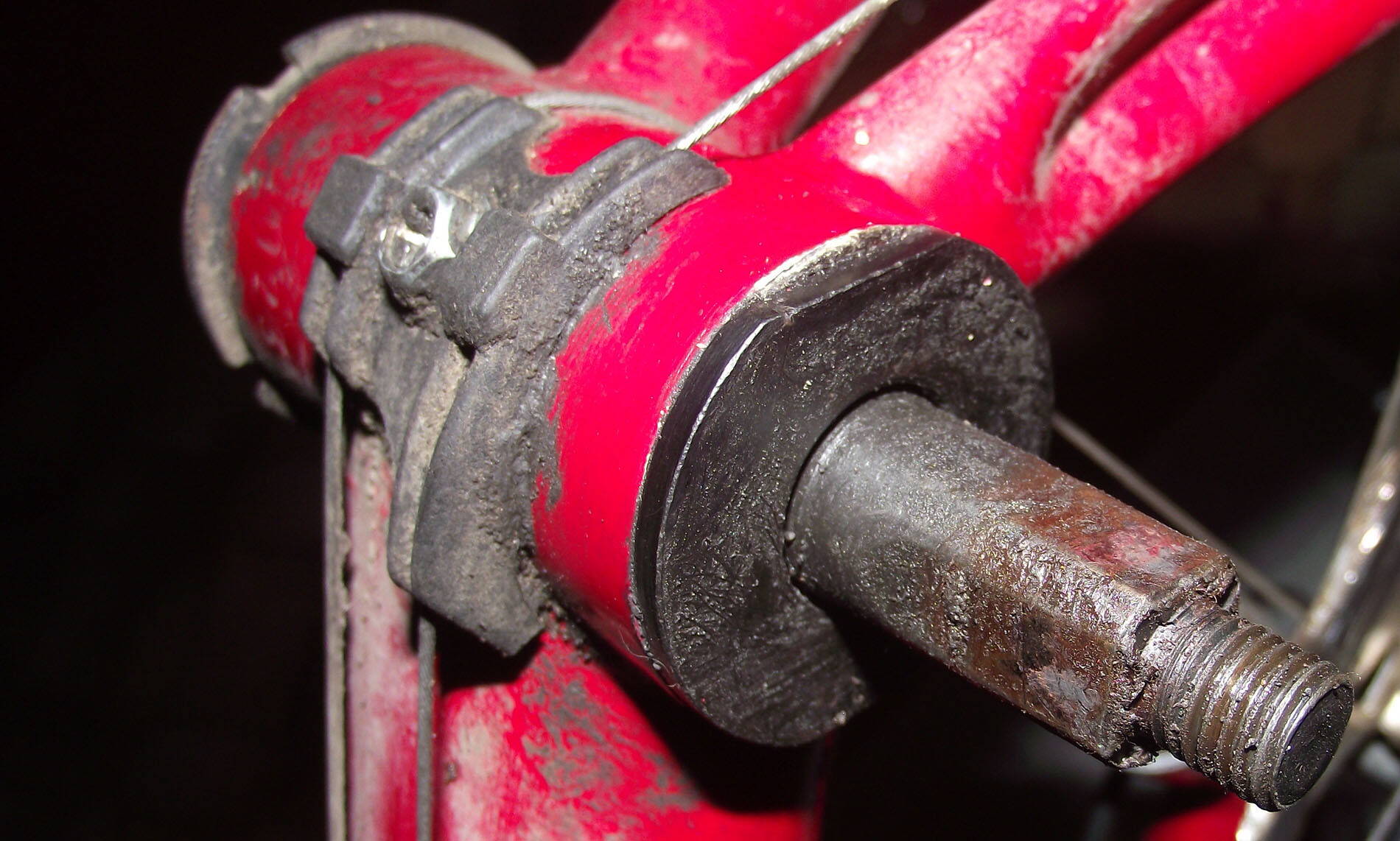

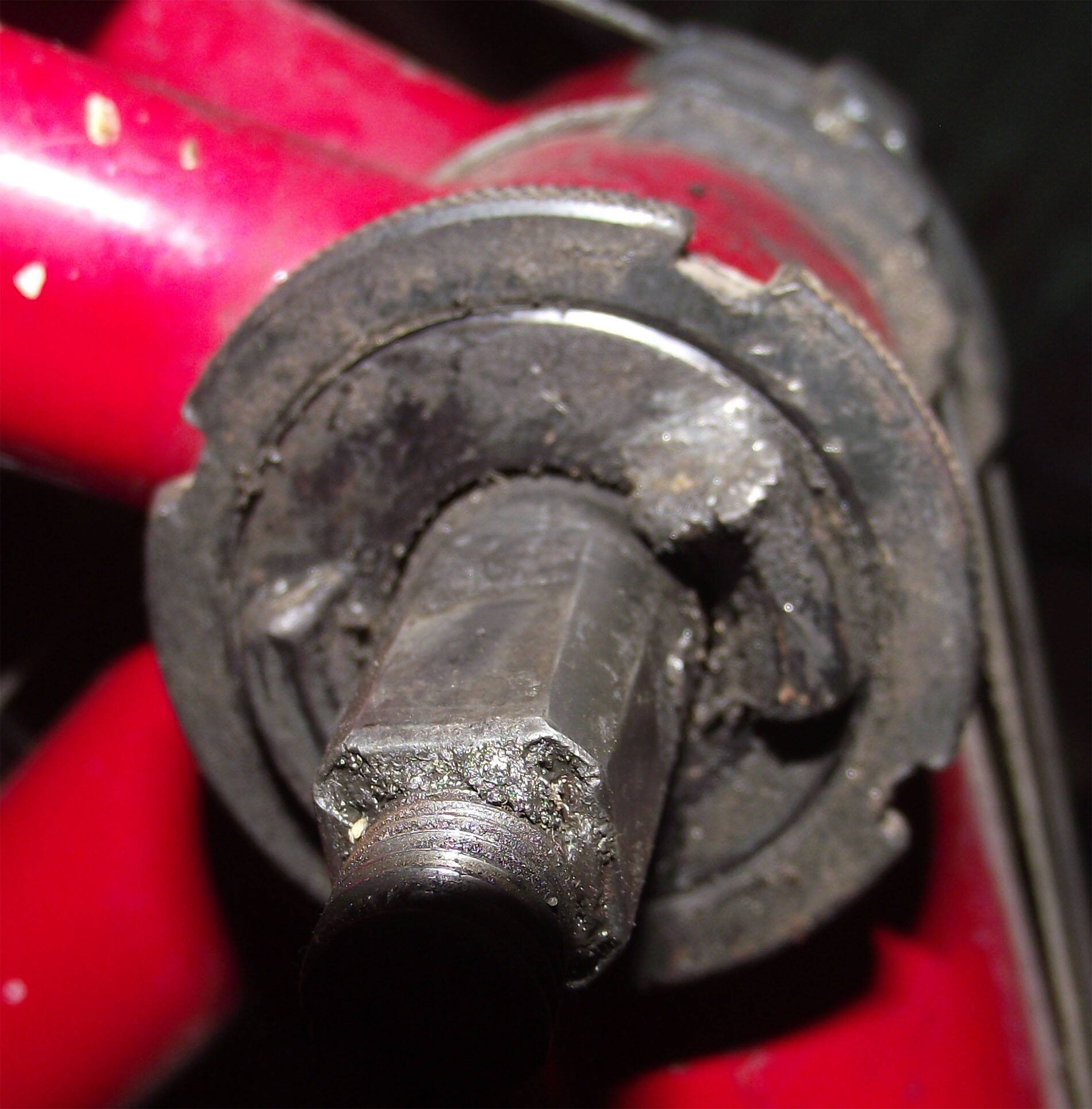

Всем хорошего дня, взял сегодня старый велосипед, на чистку и смазку =) Но при виде каретки, я задумался :shock:
Как разобрать такую каретку, и можно ли ее разобрать и почистить от "земли" и старой смазки.

Лучше снять и выкинуть
СообщениеДобавлено: 02.11.2015 23:10
Сообщения: 1735
Зарегистрирован:23.10.2009
Елементарно , лещата , або розвідний ключ . Теоретично просто ,але практично праву чашку важко буде зняти , хоча для чистки не конче . Починати треба з контргайки , самого більшого діаметра , гайка з хитрим виступом не мала би сильно впиратися . Але спершу закапай вд-40 .
СообщениеДобавлено: 02.11.2015 23:26
:yes: і головне пам'ятати що з правого боку ліва різьба.
І шо ?! На базар за промами ?!

Судя по тому,как разбиты уступы на конусе и контргайке уже неоднократно пытались устранить шат путём их затягивания.Ставить каретку с промами .

Чтобы вынуть левую чашку понадобится три вещи:
Винт М16 с шляпкой под шестигранник, резьба должна почти доходить до шляпки, пружинная шайба и гайка.
Шестигранник на 12, если не ошибаюсь.
Гаечный ключ для гайки, то ли на 20 то ли на 22 (надо смотреть по самой гайке).
Винт с шайбой вставляется изнутри, гайка накручивается снаружи и со всей дури зажимается. В какой-то момент чашка сдаётся и начинает выкручиваться. Ключ лучше удлинить трубой.
Продолжение истории там >

Топикстартеру рекомендую после успешного снятия измерить длину вала и вкрутить на её место аналогичную картриджную.
