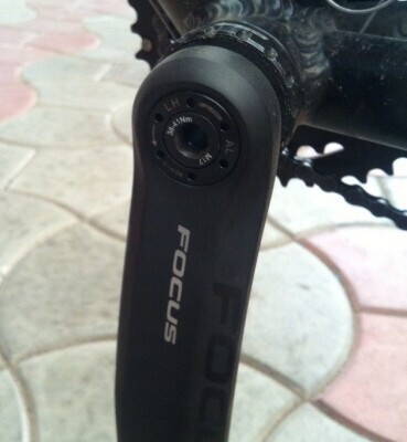

При каждой поездке на 40-50км. немного откручивается выжимной болт и появляеться люфт. Проставочная шайба кривая такая стоит, но не помогает. Подскажите что можно сделать? Может гровер какой подложить. Система не дешевая и такой недочет, одидно..

фиксатор для резьб есть специальный

Болты так просто не выкручиваются - я бы проверял не прослаблены ли шлицы.

Была точно такая же проблема с этими шатунами, выход- фиксатор резьбы :wink:

Попробуй: либо Клён 1567, либо Loctite 243, я не думаю что БТРы будут фиксировать гуаном, ну по-крайней мере на наших используют именно такие фиксаторы.

У меня такие же, только шоссе (дабл). На болте изначально был нанесён заводской фиксатор. После сборки и небольшого пробега ещё подтянул (как было написано в инструкции). Ничего не раскручивается.
