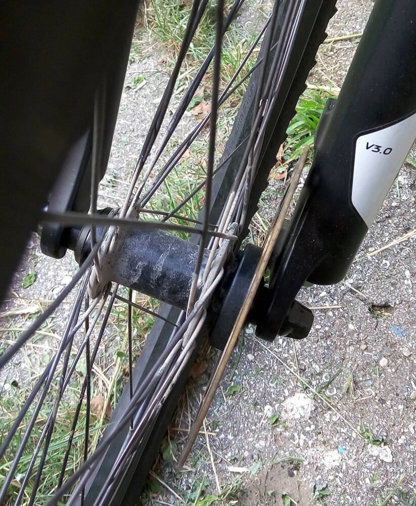

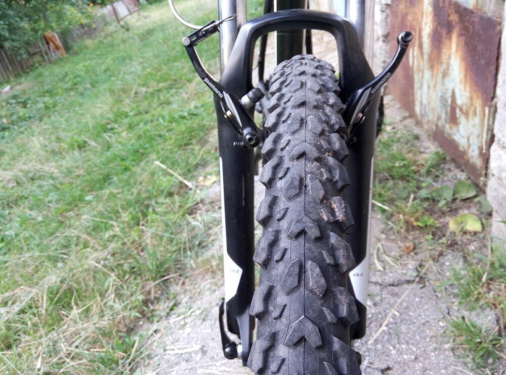

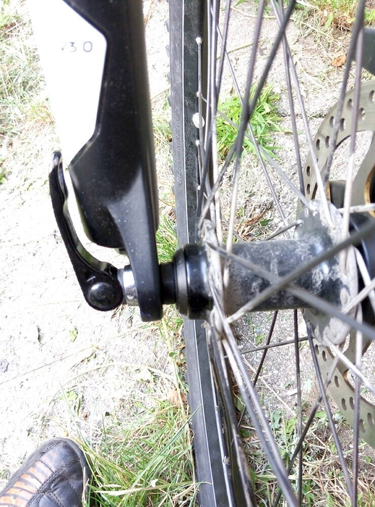

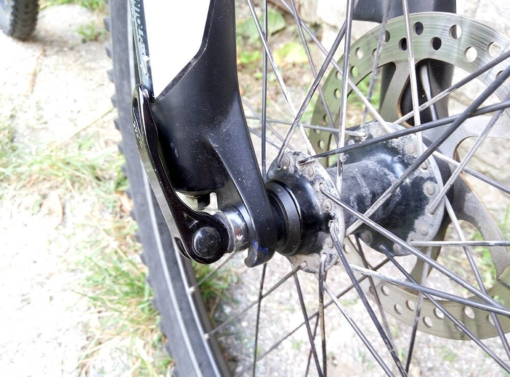

Колесо поломалось, подогнали знакомые старенькой с диском. Попытался поставить а оно смещенно слишком относительно центра. V-brake не получаеться настроить. Можно ли как то сместить колесо?

можно развернуть колесо на 180, ротор открутить. Если ничего не поменяется - кривые штаны у вилки, если поменяется, то зонт на колесе не правильный, это можно поправить в мастерской.

а обод вообще предназначен для ви-брейков? тормозные дорожки есть?

Похоже не зонт, только править спицами

Если учесть как выглядело поломанное колесо: viewtopic.php?f=19&t=216175&p=1344356#p1344356
то запросто может быть погнута вилка.
Может это ракурс такой неудачный, но тормозных дорожек я тоже не увидел.

Ну вилка визуально не погнута.
Тормозных дорожек нету. Без них сцепление типо будет слабое?

Дорожек нет, а что есть? По фото ничего не разобрать, там есть какая-то плоскость?
В какую поверхность упираются колодки?
Как проверить "вилка или не вилка" уже писали, визуально можно не увидеть:
Если вилка в норме, а винтиками регулировки смещения вправо - влево уже не лечится,
то тащите в мастерскую, пусть проверяют зонт.

а визуально погнутость вилки не видно, просто у нее штаны шагать начинают :) , одна нога впереди, другая чуток сзади. Так бывает, это не значит что так у вас.

Надо просто у вибрейков там где крепятся колодки - шайбы с одной колодки снять и на другую переставить. Если окажется мало - еще шайб добавить в ту колодку которая дальше от обода, и в общем так вполне можно добиться того что будут нормально сходиться на ободе хотя обод и не по оси вилки.

причем тут шайбы на тормозах когда видно что колесо не по центру относительно вилки

Оказалась погнутая вилка.
pieter оказался прав.
Вот только можно ли выгнуть вилку и как?
СообщениеДобавлено: 07.09.2015 21:01
Сообщения: 683
Город: Керчь
Зарегистрирован:19.04.2012
DiuS,
Самому гнуть точно не надо. Ищите спецов по этому делу у себя в городе (город не маленький!)
или поблизости. Глядя на фото ваших колёс после , я бы и раму проверил. Вполне может быть,
что вам предложат вилку взять новую (скорее б/у - шную, но не гнутую), а старую сдать
"на запчасти". Если озвучите марку и год вилки (убитой), то можно поразмышлять что и по
какой цене можно взять взамен.
