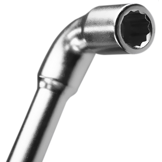

Какая головка торцевая лучше 6 гранная или 12 гранная?
Какой ключ лучше для велосипеда 1080-13 или 1081-13 т.е. велосипедную гайку лучше откручивать 6 или 12 гранной головкой?
12 гранная удобнее больше углы. Их делают исключитель ради удобства "перехвата" и там, где невозмлжно использоват трещётку.
Пятно контакта у 6 гранной лучше т.е. на середину ребер приходиться нагрузка.
У двенадцатигранной ближе к углам.

12 гранка удобнее. А вот форма, лучше как у Снап Он овского инструмента, с проточкой в вершине каждого угла. При такой конструкции
https://www.google.co.il/search?q=%D1%8 ... CW001qM%3A
точка контакта смещена от угла меж граней, как у классического ключа, и для смятия углов потребуется гораздо большее усилие - раз. Ну и на поврежденную гайку такую головку одеть легче.

У накидных кольцом ключей Kingtony есть проточка?
конкретно у Kingtony 1080-13
в рекламе не сказано.
профиль не слишком и волнообразный.
SnapOn FLANK DRIVE

Да.
https://www.google.co.il/search?q=King+ ... 0AkCKG0%3D
Вот тут достаточно четко видно на 6гранке.

1080, 12 гранный+6 гранный, проточка присутсвует как на 6-гранке так и на 12 гранке?
т.е. можно покупать kingtony 1080-13, 1080-14?

Kingtony 1080-13 проточка присутсвует на 12 гранке? на 6 гранке?
вот рекламная фотка gedore
возможно ошибка, но пример не волнообразного профиля.
http://www.tudoparamecanico.com.br/CHAV ... rod-32757/
а вот волнообразный профиль kingtony вроде бы
