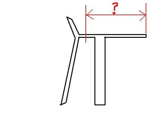

У кого есть новые пыльники, можете померять вот это расстояние? От верхнего края до полости между маслосъемником и боковинкой, которая фиксирует пыльник в штанине?
Хочу проколупать отверстие и шприцом туда доливать смазки ибо разбирать и видеть девственно чистую вилку лишь для пропитки колечек надоело.

Ашаном будете. При работе вилка создает воздушное давление в штанах, оно будет выдавливать масло наружу и постоянно при работе шипеть.
Ревелейшны с ютурном шипят.

Да и демфер отскока пшикает.
Что до давления, то над верхним башем без проточек у нелюфтящей вилки его по уму не должно быть. Хотя...
Есть еще вариант - сбоку ноги напротив поролона дырочку 2-3 мм, резьбу нарезать и винтиком с резиновым уплотнителем герметично закрывать дырочку.
Просто реально задолбало - после переборки и пропитки колечек несколько дней работает восхитительно, потом хуже. Переворачивание даже на целую ночь дает эффект восхитительности лишь на пару часов.
Работу я описываю относительно. То есть хуже не значит плохо - просто хуже, чем пропитаная.
А верхние баши с пропилами есть? Или давлением стрелять пыльники будет?
Поверхность резины пыльника слегка усохлась и вся в мелких трещинках. Рабочие кромки ОК, что и чистота внутри доказывает, но зимой буду менять пыльники, вот сейчас как раз можно поэкспериментировать.
