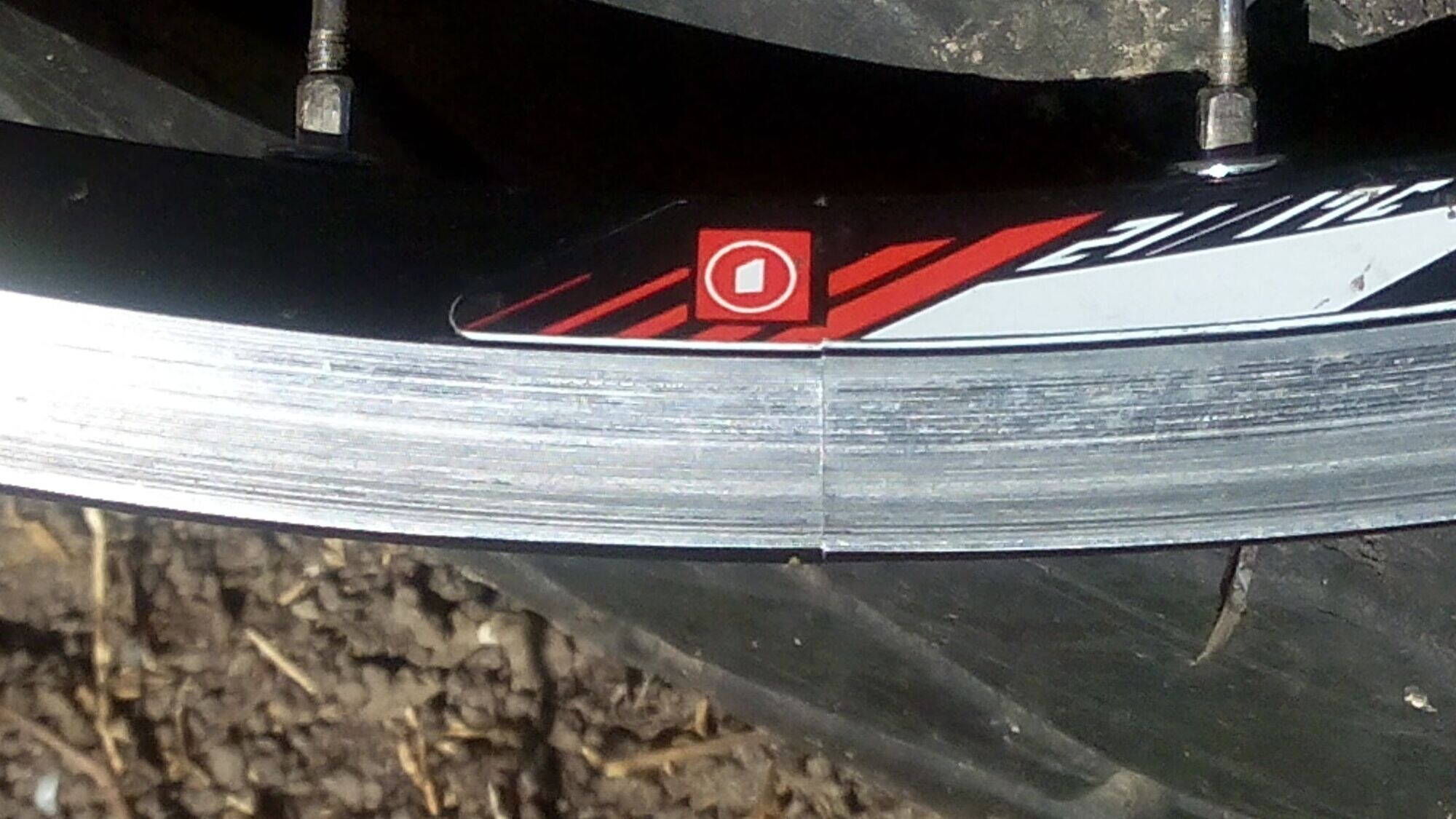

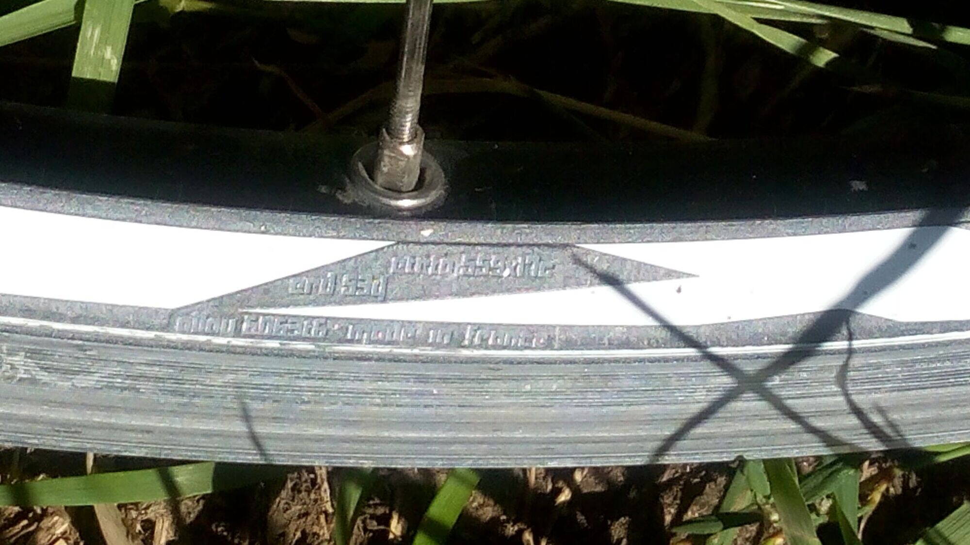

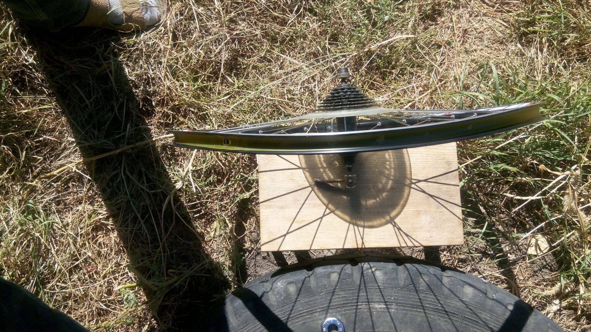

Обод новый, недешёвый (спицы тоже), попал в аварийку. Кто у нас в Харькове такими не брезгует? (к картинкам: - Спицы распущены, при натянутых, впрочем, кривизна была почти такой же).

та нет, обод повело.

Ну, это не слишком страшный изгиб.
Сам не возьмусь - мы слишком далеко друг тот друга географически.
Но случалось править и куда хуже.
Колесо разбирается, обод вчерне выравнивается на правочной плите. Я, в качестве таковой, использую порцеллановую половую плиту 800мм*800мм, прижимая деревянным рычагом. Широким. Стучать молотком - убить обод. Есть и спец инструмент для этого, но для редких работ его покупать - жаба давит.
Процесс не слишком быстрый, но ничего сложного. Когда обод выровнен в несколько мм - можно собирать колесо и далее, как обычно. У нас такая работа обычно стоит от 30- 50 баксов.
Перед тем, как решать о правке стоит с лупой осмотреть каждый ниппель и каждое отверстие во втулке. Если хотя бы в одном из них есть трещина - тогда замена той детали, где она есть.
Если мне не изменяет память то вроде Палермо собирает и правит колеса.

СообщениеДобавлено: 12.09.2015 17:08
Сообщения: 1676
Город: Салтовка
Зарегистрирован:14.08.2009
Я извиняюсь, что немного не в тему, но есть что сказать вообще за это колесо.
Я не вижу индикаторной канавки на ободе (по-идее она там должна быть, обод не дешевый), поэтому стоит вопрос об однозначной утилизации данного обода.

Далеко не на всех ободах ее делают. Да и польза от нее не слишком велика, и вред есть - концентратор напряжений, ослабляющий конструкцию. Впрочем данный обод далеко не из топовых, даже не сваренный в стыке, но вполне приличный.

Геннадий (Велоцентр ON, Деревянко + Блюхера) позвонил на тему "колесо готово" (к катанию, а не утилизации, я так понял)... Всем спасибо!
