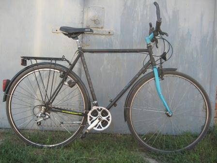

Уважаемые велознатоки! Подскажите, пожалуйста, начинающему - вот мне достался велосипед, изображенный на фото 1. На раме надписи: Mosquito, Design by Brennabor и Tubing precision P.S.P. 340.

Хотелось бы узнать:
1. Какой это тип рамы? Не туринговый?
2. Хочется заменить руль на "баран". Получится совместить его тормоза/переключатели с теми переключателями, что на велике?

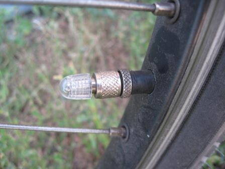

Вот фотки ниппелей вблизи: Передний - фото 2,
Комментарий к файлу: Передний ниппель
IMG_2492.JPG [ 30.12 КБ | Просмотров: 1274 ]

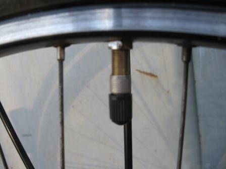

задний - фото 3.
Комментарий к файлу: Задний ниппель
IMG_2491.JPG [ 23.12 КБ | Просмотров: 1274 ]

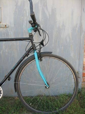

И еще: не согнута ли на нем передняя вилка (фото 3)?
Комментарий к файлу: Вилка
IMG_2495.JPG [ 33.13 КБ | Просмотров: 1274 ]
Странная она со стороны...
Проясните, пожалуйста!

Вел только из магазина, вилка тоже слегка серповидная. А по всему остальному - ничего не понятно по фотографиям - какие тормоза, что под колпачком вентилей. Еще не помешает крупное фото узла рамы, куда крепится задний переключатель

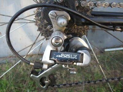

Вот задний узел:
IMG_2478.JPG [ 39.83 КБ | Просмотров: 1248 ]

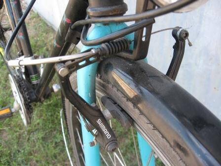

Это передний тормоз:
IMG_2488.JPG [ 38.33 КБ | Просмотров: 1248 ]

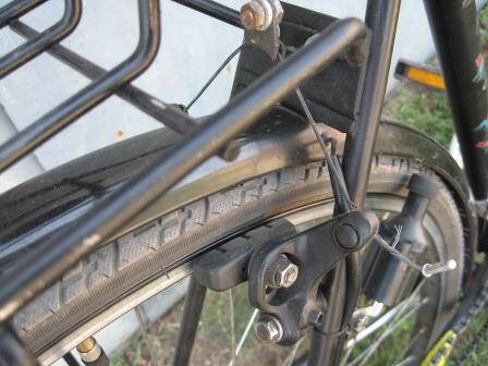

А это задний тормоз:
IMG_2489.JPG [ 38.46 КБ | Просмотров: 1248 ]

Ниппели, задний вроде короткий Dunlop. Передний довольно странный, выглядит как будто короткий сосОк но при этом под высокопрофильный обод. Было бы полезней для диагноза увидеть без колпачка или вытянуть клапан.
Рама - не шоссейная, с плоской перемычкой сзади. Значит обычная "дорожная", ну или вполне даже "туринговая". Насколько я понимаю то, о чем спрашивается.
Вилка с вибрейками - явно позднейшее дооборудование. Задние канти- если и родные, то с неродными болтами. Судя по раме там вполне могли быть "крабы" по типу ХВЗшных. Передние тормоза с шоссейными ручками (если ставить баран то ручки и манетки с прямого руля скорее всего не станут) работать "на отлично" не будут (без доработки, ну или ручки которые на оба типа тормозов), задние - без проблем. Манетки МТВ на баран вроде не станут. Задний переключатель старой МТВ группы, что тоже говорит против соединения барана и манеток-ручек которые установлены сейчас.

А, ну манетки и торморучки я думаю тоже поменять - вроде на этом сайте есть размышления по этому делу... а за ответ и пояснения спасибо!

Передний ниппель тоже данлоп. Вывод - срочно менять камеры, т.к нынешние ниппели будут травить и скоро испортятся, если еще не.
Велосипед из Европы? Рама "дорожная", судя по всему - тяжелая. И вилку били неоднократно. Интересно, сколько весит задняя перекидка...
