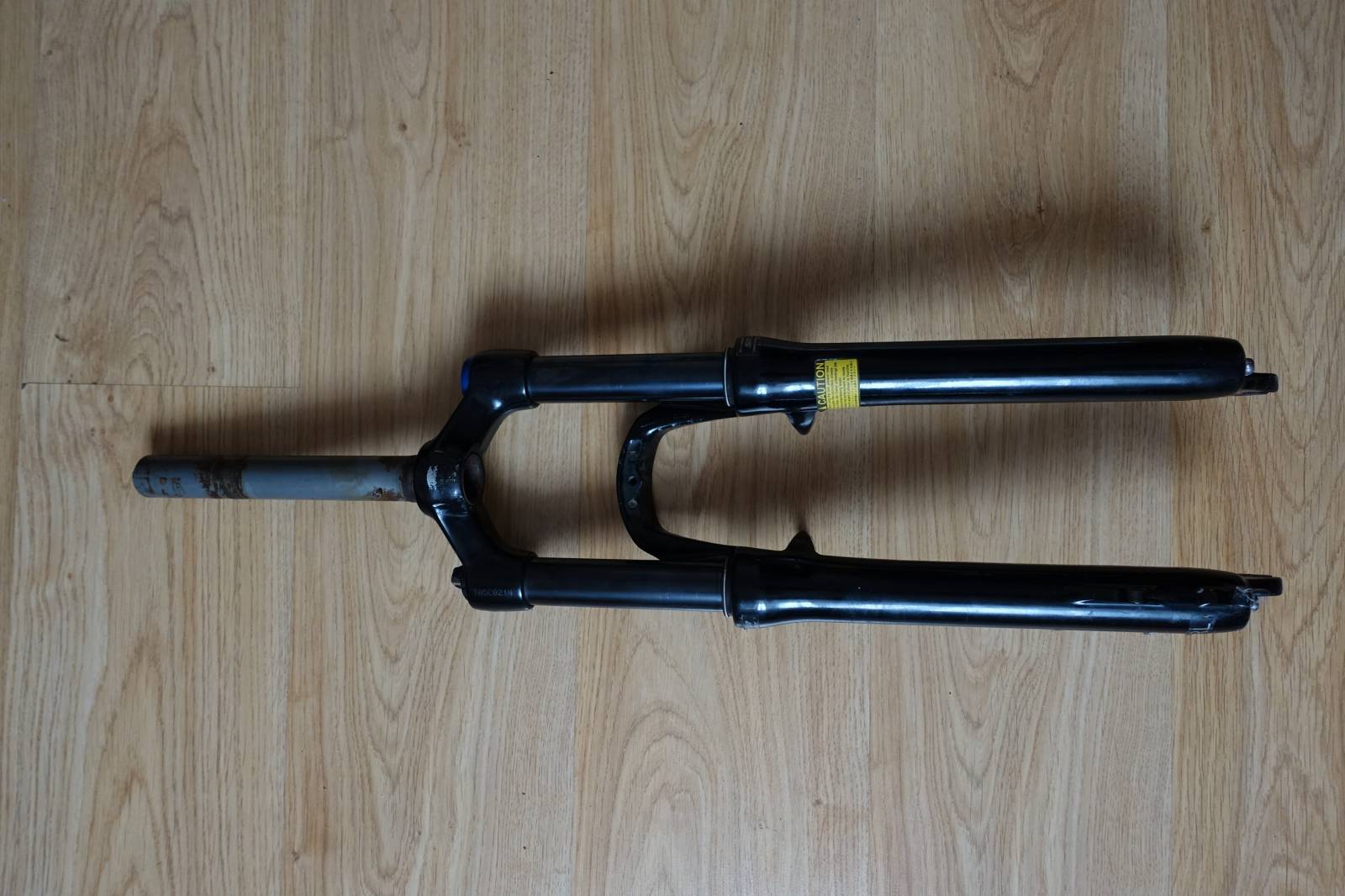

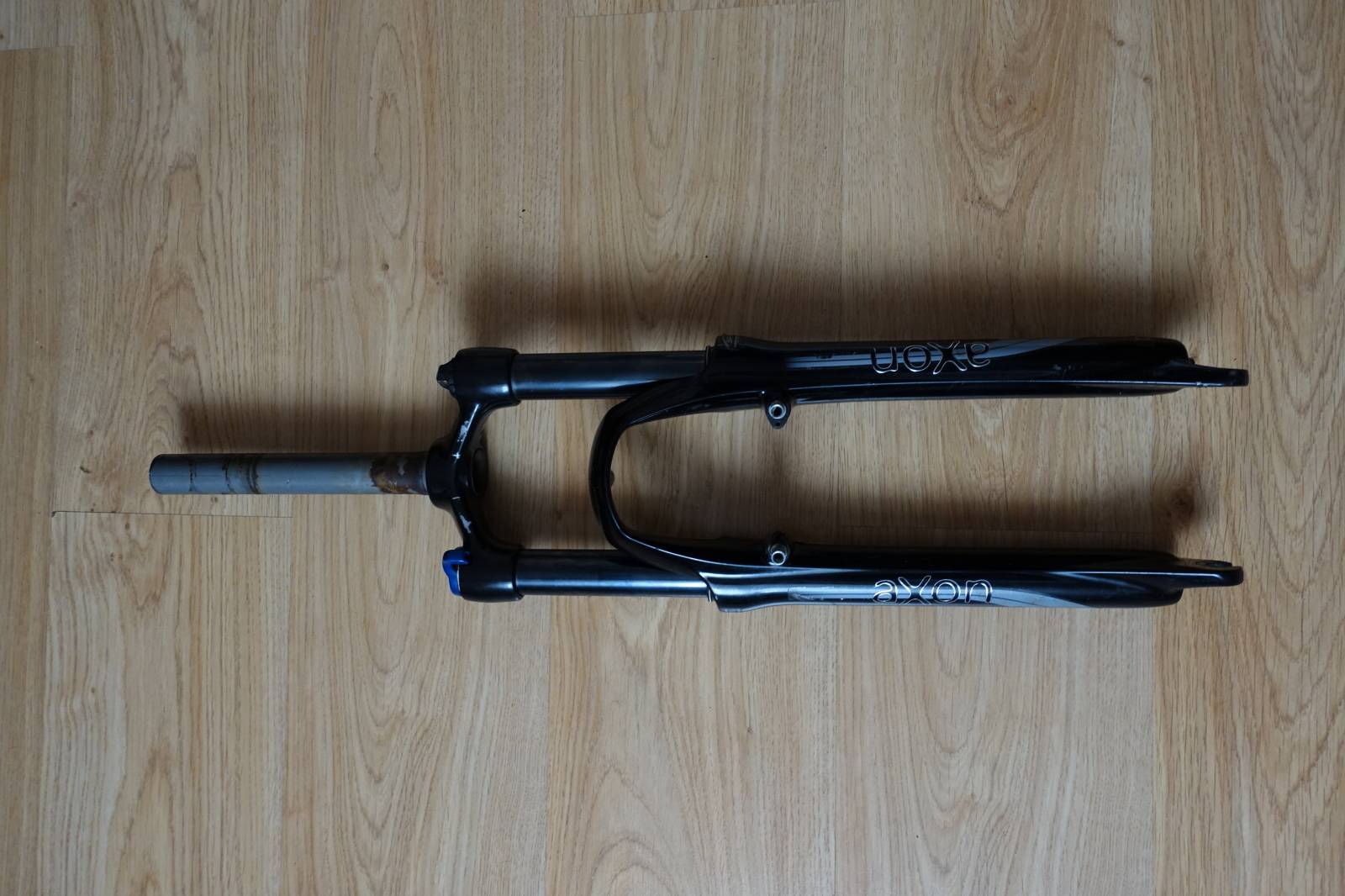

Вилка такая как на фото.
Может кто подскажет какого она года?

Как и было сказано выше это первый AXON.
Год выбит на короне сзади там надпись типа "Т05...."
05 это 2005 год.
Это реально музейный экспонат, по нынешним меркам
это макет вилки. Пружина в левой ноге с регулировкой
преднагрузки (теоретически жесткость), в правой не
обслуживаемый картридж с блокировкой.
Gary Fisher Custom
