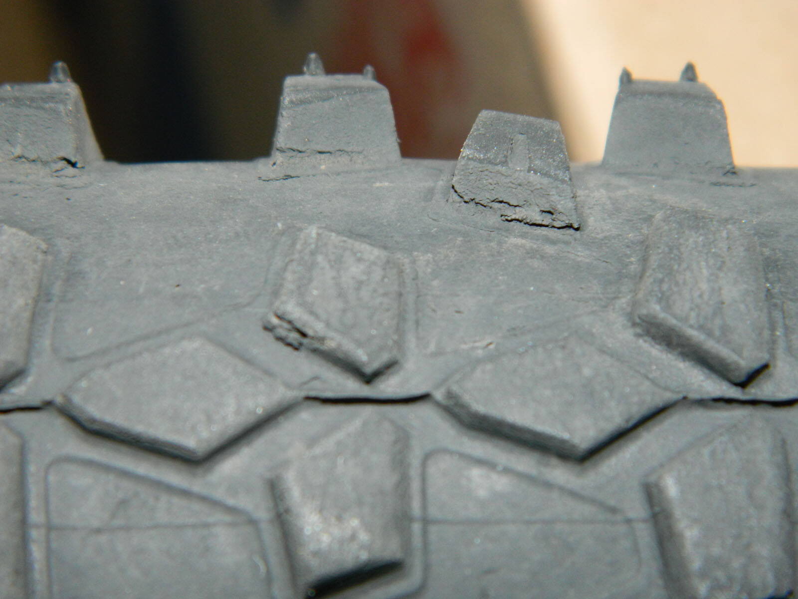

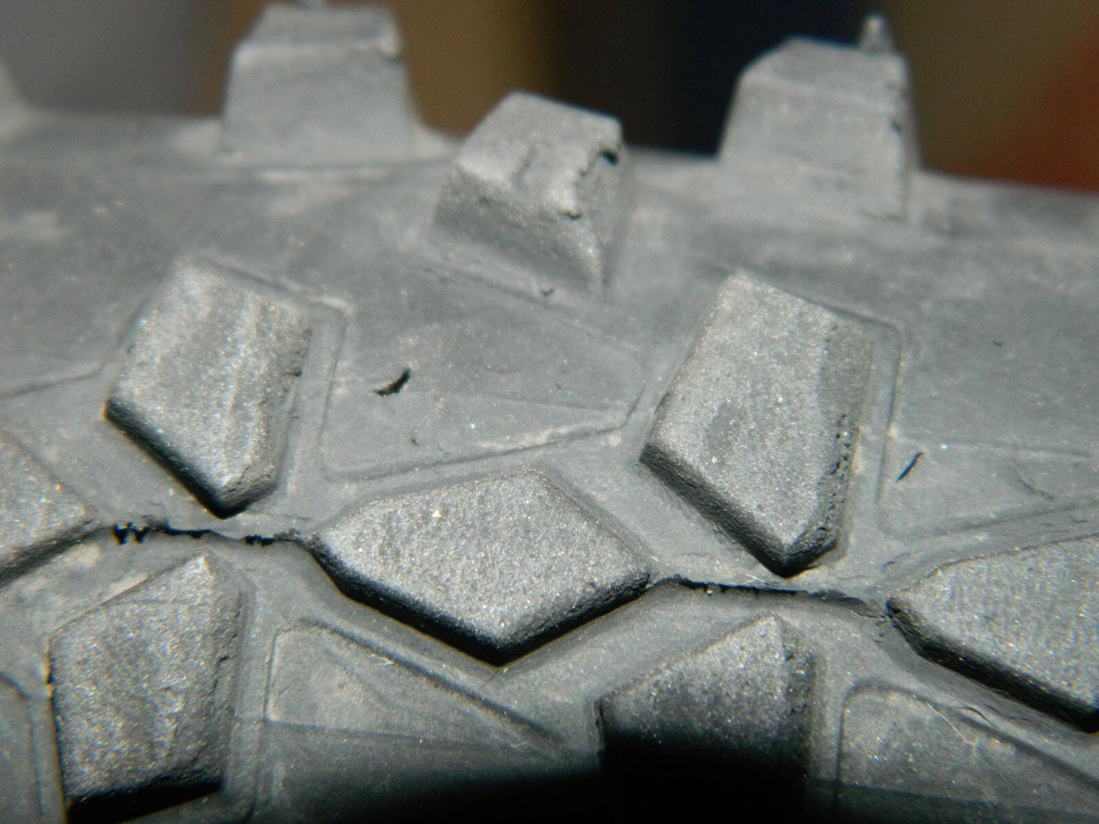

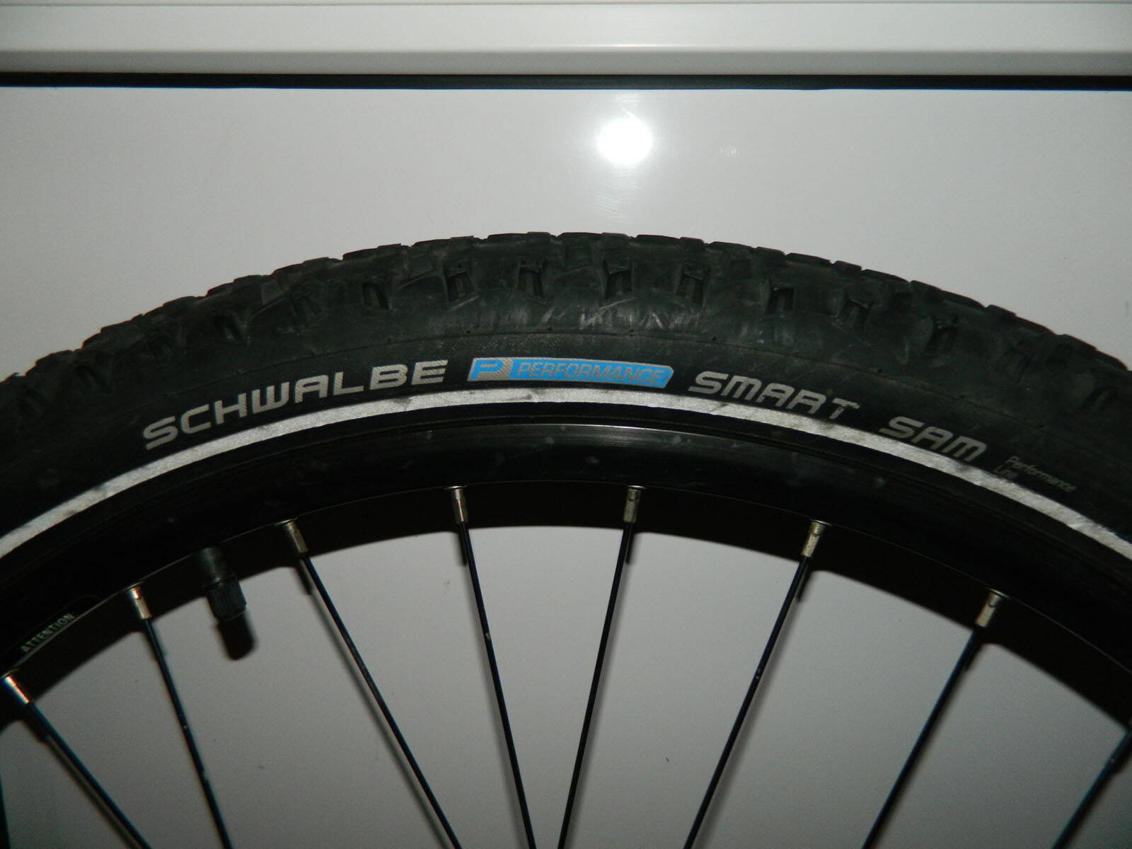

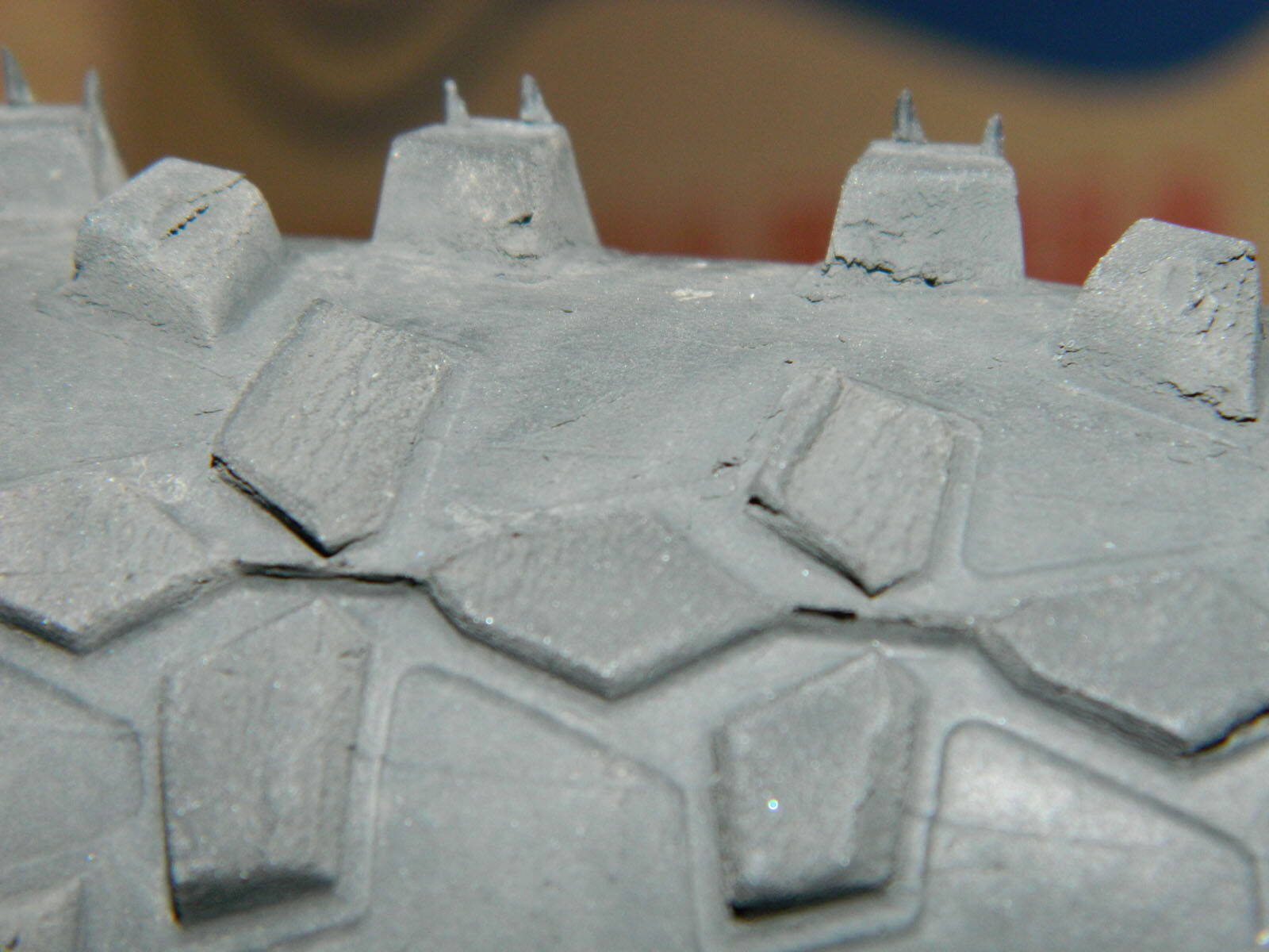

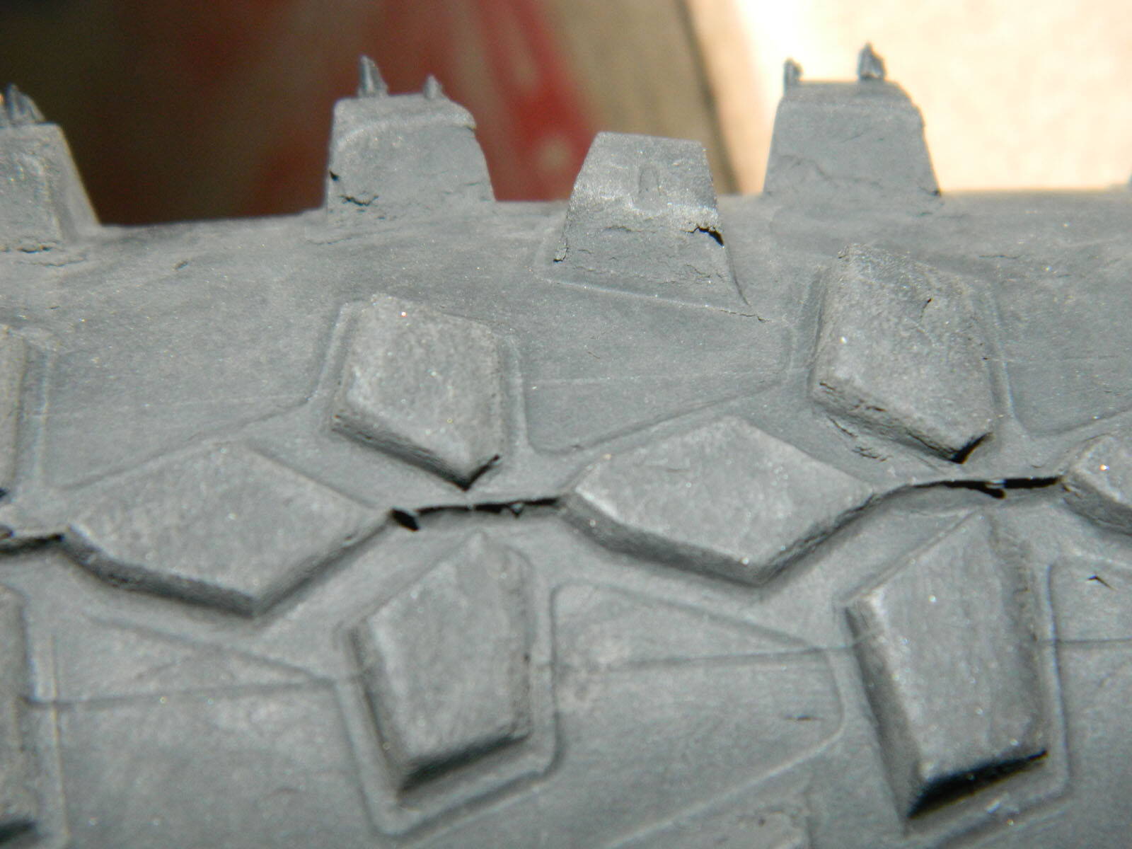

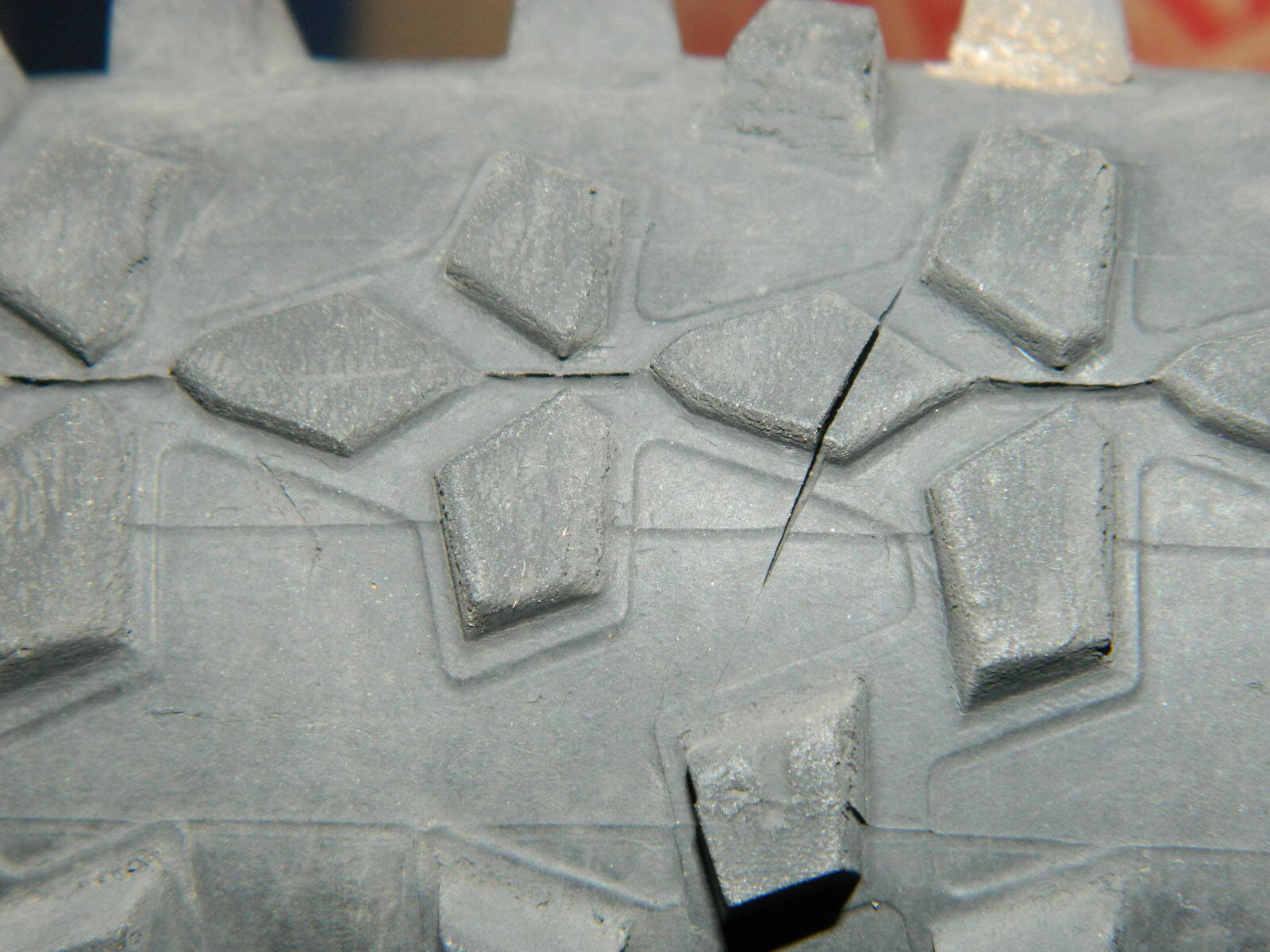

Поставил себе Schwalbe Smart Sam откатал 1,5к км и задняя покрышка превратилась в черти что (фото ниже), передняя выглядит конечно лучше. До этот у меня была стоковая Kenda Comodo и после 5к км выкинул ее (может не стоило, она была в лучшем состоянии просто стареть начала). Что это с покрышкой - это плата за хорошее сцепление (мягкая резина) или это поддельный Schwalbe?
DSCN19671.jpg [ 276.61 КБ | Просмотров: 3796 ]
Комментарий к файлу: Кажется что шипы просто отваливаться скоро будут.
DSCN19681.jpg [ 193.79 КБ | Просмотров: 3796 ]
DSCN19701.jpg [ 275.75 КБ | Просмотров: 3796 ]
DSCN19731.jpg [ 200.54 КБ | Просмотров: 3796 ]
DSCN19741.jpg [ 206.8 КБ | Просмотров: 3796 ]
DSCN19751.jpg [ 171.59 КБ | Просмотров: 3796 ]

Использование покрышки с мягким компаундом и высокими шипами на асфальте :pardon: Давление качаете необходимое, или что бы пальцами продавливалась?

Швальба конечно настоящая ...но ..как так..Карл?.. как так.. Кстати где Вы ее эксплуатируете, по какой поверхности бегала и в каком режиме? Как часто совершала "асфальтовые променады" , приправленные легкой "дрифтцой" c разворотом на 90 градусов?

асфальт, дорогой друг, асфальт. Хорошие разгоны и остановки - и вы вляделец полуслика.

Это явно сам компаунд смарт сэмов такой. У меня на гибриде две такие покрышки 1.6 сзади за 2тысячи(каждая) вообще в слик превратились.

у меня были максис ардент(мегатрактор) по асфальту год выдержади, но у меня друзья которые не велосипедисты, и дрифтить любили, и я малость давал копоти. в итоге получил зверский полуслик сзади. но они выстояли год, с тем учетом, что я ездил всю зиму. Так что я думаю что резина мягенькая очень, и как уже выше говорили, ее качать сильно не стоит.

Это конкретно с вашей покрышкой траблы
У меня спереди смарт сэм самой дешевой версии около 6000км. Асфальт, щебень, колючки, битые стекла и т.п. Протектор практически новый и НЕ ОДНОГО прокола за все время! Небольшой Порез словил только когда влетел вырезанную канаву при ремонте асфальта и пытаясь сохранить равновесие чесал боком покрышки на скорости под 30км
Так шо по ресурсу на асфальте и вообще Сэмы оч хорошие

Как по фото, так еще очень даже живая покрышка, разве разрез может вызывать вопросы, если в его районе вылазит грыжа. Но на переднем колесе даже с разрезом еще ого-го сколько может отбегать. А то что боковые пины "рыхлые", так для СмартСэма это нормально. Компаунд мягкий, так что крошится и рвется на раз-два. После походов с СмартСэмом сзади обычно нахожу одно-два места, где подобные пины вообще с мясом отрывались. И то... донашиваю их до состояния сликов, а потом отправляю на ошиповку и еще пару зим могут отбегать перед мусоркой. Oleg_K, не ожидайте многого от бюджетной покрышки с мягким компаундом. Под спойлер закину несколько фото СмартСэма разных степеней износа... первые пару кадров как раз с оторванными боковыми пинами.

Очень даже нормальная покрышка, еще тыщ 5 проходит. :D
У меня ральфы (там такой же компаунд). Задняя прошла почти 8к,
уже почти слик, остались только боковые шипы и жидкость сочиться
по всей поверхности. Передняя прошла почти 12к (4 к на заднем),
еще 1,5 мм. центральных шипов есть. У них интересное поведение
по истиранию, в первые 2-3к стирается половина, потом этот процесс
замедляется.

кстати может реально старая быть. судя по фотке это вроде 2012 или более раннего года. тошо современные с крупной серой надписью

абсолютно нормальная покрышка , рвутся боковые шипы не на асфальте а на грунтах ( щебень , камни , палки , коряги ) , катал прошлый сезон на них , устраивала всем кроме одного - стреляет камнями и всегда норовит палки закидывать в колеса , сейчас катаю на Ральфах и тоже надрываются боковые шипы , вот покрышка после примерно 4 к.км. 60/40 грунт/асфальт
