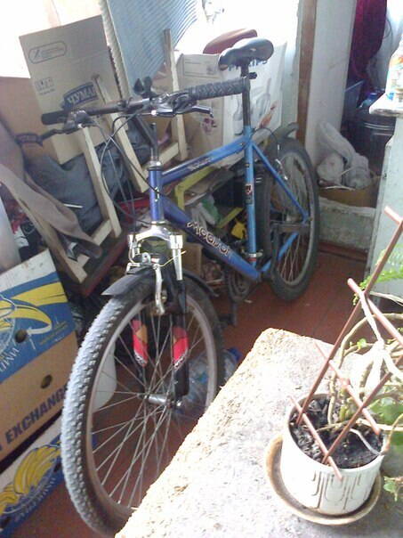

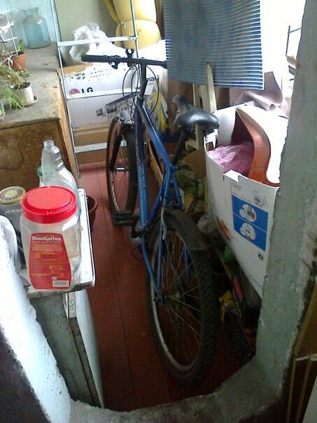

Доброго всем времени суток нужен совет, у меня появился в июне старенький Madison Hutson я так думаю года 2007 гдето так рама стальная, подарили в убитом состоянии, я его подремонтировал.
Поставил новую вилку Zoom 60 мм (старая после открытого люка не выжила :smile: ), поставил моноблоки Shimano EF-51, поменял все тросики и рубашки, поменял перекидку цепи переднюю Shimano Tourney, купил руль Uno 590 (только не поставил холод собачий на улице :smile: ), поменял грипсы
Что еще хочу поменять каретку, шатуны нормальные поствить, касету, подсидел и сиденье, резину и покрасить его.
И вот меня начали терзать сомнения может не стоит этого делать а поискать вел бу в норм состоянии более новый, но меня мой устраивает полностью я не катаюсь в походы там разные я просто езжую на нем по асфальну на работу и домой. Помогите советом и кто что скажет за велосипед Madison Hutson кто ездил все таки одно время их было много.
Заранее благодарен за ответ

Этот тоже хороший велосипед, нормальная рама, не ашан псевдо-двухмодвес и думаю довести неспешно в рабочее состояние до весны проще будет

Фото маленькие, плохо видно вибрейки. Они пальцами не гнутся? Если не гнутся, то больше там проблем быть не должно.

Тормоза tektro стоят

Не в названии дело, а в материале, мне раз попались пластилиновые. :D

Да не негнуться

на работу и на таком достаточно. лучше уже до ума этот доведите и катайте

+1 доводить до ума.
Не совсем по теме, но пружинная вилка Zoom с стальными штанами не лучший выбор - это даже не макет вилки, которыми обычно обзывают RST и Suntour... лучше уж регидку.
Поменяешь резину (если для города - слик или полуслик) почувствуешь огромную разницу. Только не ставь базарную, лучше уж немного б/у но что-то легенькое и накатистое.
И по поводу покраски. Оно того не стоит. На фото краска в нормальном состоянии. Ни одна новая, в том числе порошок, не будет держаться лучше
