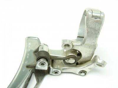

А кто подскажет, зачем SunTour делала такие выступы (отмечено красным)
Sun Tour FD.jpg [ 183.83 КБ | Просмотров: 1897 ]
СообщениеДобавлено: 10.11.2015 10:11
Сообщения: 2099
Зарегистрирован:15.04.2010
Может какой-нибудь ролик ставился, чтобы переклюк из нижней тяги переделать в универсальный?))

СообщениеДобавлено: 11.11.2015 03:51
Сообщения: 2850
Изображения: 39
Город: Черкассы
Зарегистрирован:13.10.2015
вот и я думаю, что адаптер какой-то должен быть в виде ролика...

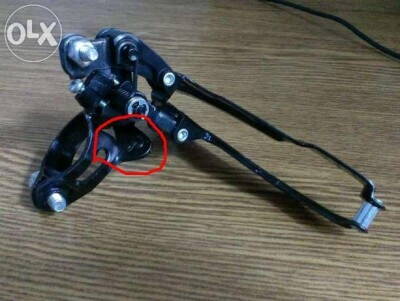

Не нахожу ничего подобного в интернете... :oops:
Вот аналогичная хрень, но немного в другом исполнении:
s10.jpg [ 87.72 КБ | Просмотров: 1739 ]
Тут это место представляет собой отверстие с резьбой.
Ещё обратил внимание, что такой выступ есть только на переклюках под нижнюю тягу.

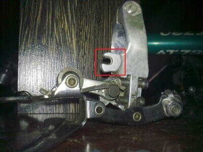

А вот это похоже на ответ:
s-l1600.jpg [ 271.97 КБ | Просмотров: 1739 ]

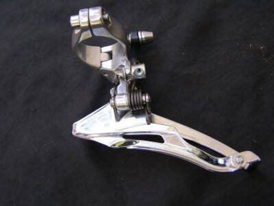

Этот выступ - место крепления упора под рубашку, аналог шиманячьего варианта с площадкой - на фото выделил красным цветом, переклюк Shimano TZ, на более дорогих сериях такого уже не встретишь:
214530734_4_644x461_kompanola-perednya-shimano-fd-tz31-pd-tros-znizu-rami-hobbi-otdyh-i-sport_rev003.jpg
214530734_4_644x461_kompanola-perednya-shimano-fd-tz31-pd-tros-znizu-rami-hobbi-otdyh-i-sport_rev003.jpg [ 45.59 КБ | Просмотров: 1739 ]
