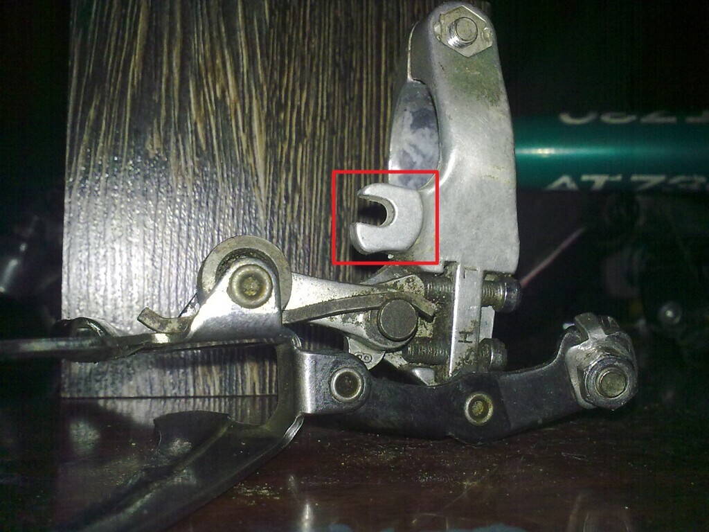

А кто подскажет, зачем SunTour делала такие выступы (отмечено красным)
Может какой-нибудь ролик ставился, чтобы переклюк из нижней тяги переделать в универсальный?))

вот и я думаю, что адаптер какой-то должен быть в виде ролика...

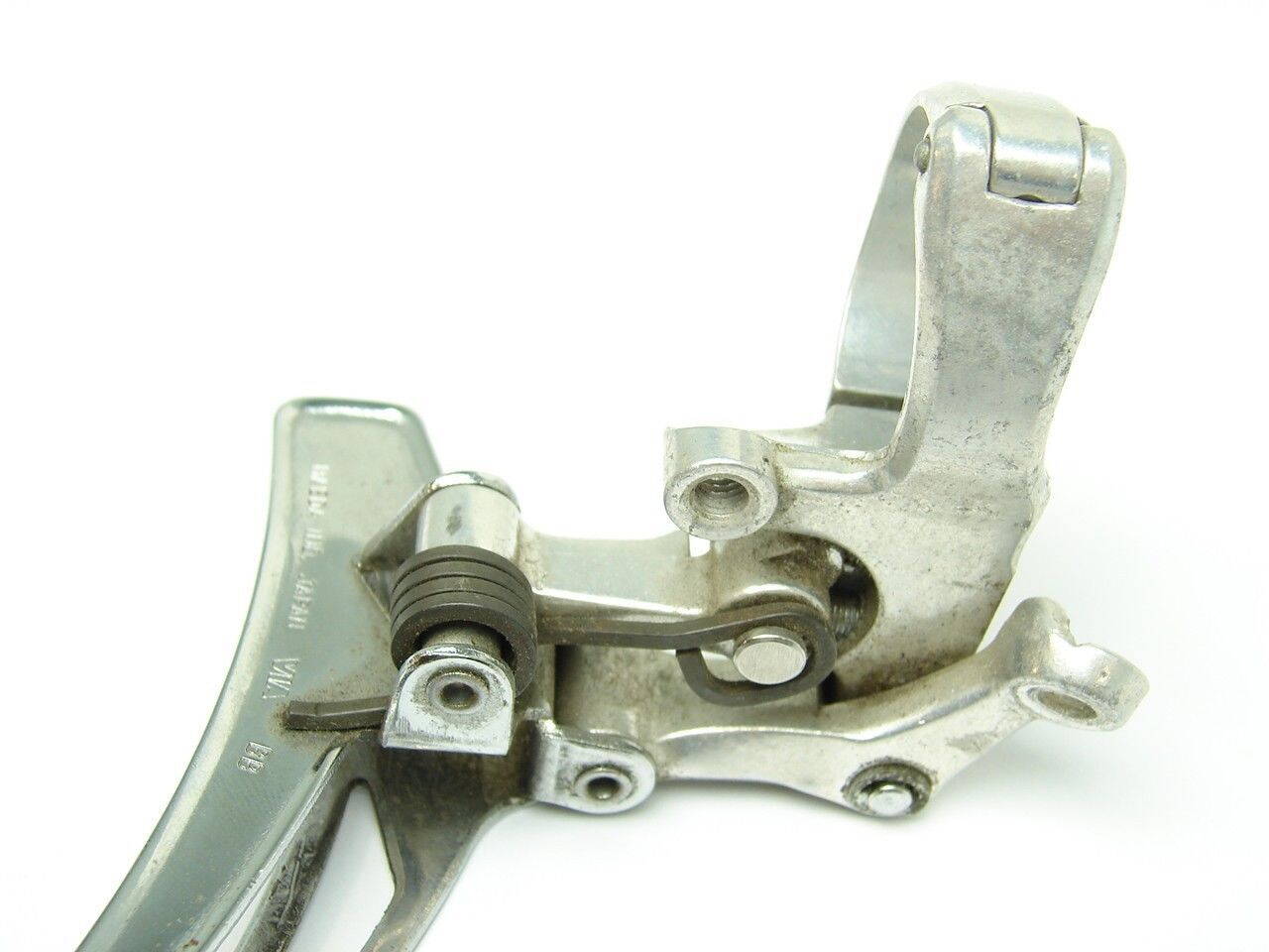

Вот аналогичная хрень, но немного в другом исполнении:
s10.jpg [ 87.72 КБ | Просмотров: 1711 ]
Тут это место представляет собой отверстие с резьбой.
Ещё обратил внимание, что такой выступ есть только на переклюках под нижнюю тягу.

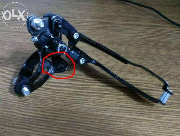

А вот это похоже на ответ:
s-l1600.jpg [ 271.97 КБ | Просмотров: 1711 ]

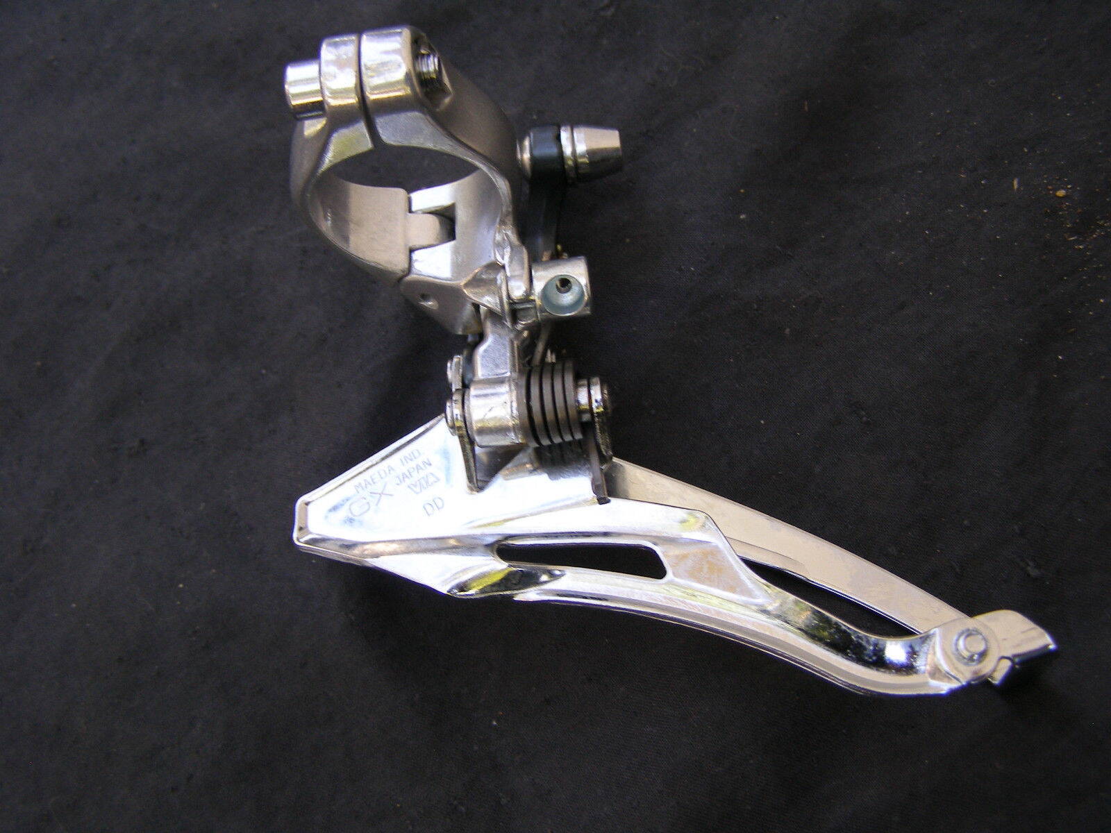

Этот выступ - место крепления упора под рубашку, аналог шиманячьего варианта с площадкой - на фото выделил красным цветом, переклюк Shimano TZ, на более дорогих сериях такого уже не встретишь:

Благодарю. Хотел трос сверху завести, а не выйдет, с этим переклюком...
